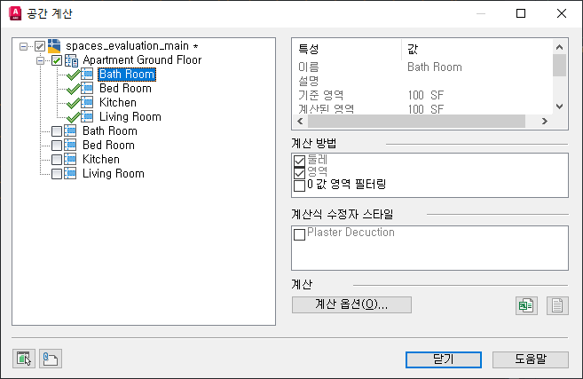

평가를 위해 공간 및 구역을 선택하려면
다음 과정에 따라 계산에 포함할 공간 및 구역을 선택하십시오.
  1. 일람표 도구 팔레트를 열고 공간 계산 도구를 선택합니다.
    주: 또는 주석 달기 탭일람표 작성 패널공간 계산을 클릭합니다.
    계산할 공간 및 구역 선택
    왼쪽 창에 모든 열려 있는 도면이 공간 및 구역을 포함하여 트리 구조로 나열됩니다.
    공간 또는 구역 중에서 하나를 강조 표시할 경우 다음과 같은 정보가 오른쪽에 표시됩니다.
    • 이름
    • 설명
    • 기준 영역
    • 계산된 영역(계산 수정자를 적용한 후의 기준 공간)
    • 기준 둘레
    • 계산된 둘레(계산 수정자를 적용한 후의 기준 둘레)
    • 계산 방법(영역, 둘레 또는 0 값 영역 필터링)
    • 계산 수정자 스타일
  2. 리스트 뷰에 외부 참조의 공간 및 구역을 포함하려면 을 클릭합니다.
    주: 외부 참조의 공간 및 구역은 외부 참조 아이콘()과 함께 표시됩니다. 외부 참조의 공간 및 구역은 열려 있는 도면의 공간 및 구역을 선택하는 것과 동일한 방법으로 선택할 수 있습니다.
  3. 확인란을 선택하여 평면도 계산에 포함할 공간 및 구역을 선택합니다.
확인란 표시에 다양한 색상을 사용할 수 있습니다.
