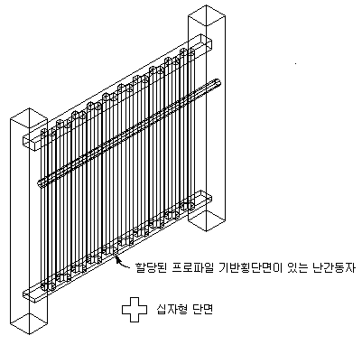

난간에서 프로파일을 난간동자에 지정
  1. 프로파일을 작성하여 난간에 추가할 구성요소를 표현합니다. XY 평면에서 프로파일을 작성합니다.

  17. 프로파일이 표현하는 난간 구성요소의 종류를 지정합니다.
    원하는 작업... 방법...
    선택된 프로파일이 있는 난간동자 표시 구성요소에서 난간동자를 선택합니다.
    선택된 프로파일이 있는 고정 기둥 표시 구성요소에서 고정 기둥을 선택합니다.
    선택된 프로파일이 있는 연동 기둥 표시 구성요소에서 연동 기둥을 선택합니다.
    현재 난간동자, 고정 기둥 또는 연동 기둥을 선택한 프로파일로 대치 대체를 선택합니다.
    선택된 프로파일에 가드레일 추가 구성요소에서 가드레일을 선택합니다.
    선택된 프로파일에 핸드레일 추가 구성요소에서 핸드레일을 선택합니다.
    선택된 프로파일에 바닥 난간 추가 구성요소에서 바닥난간을 선택합니다.
    두 그룹의 구성요소는 상호 배타적이기 때문에 한 열에서 객체를 선택하면 다른 열의 객체는 사용할 수 없습니다. 각 열에서 두 개 이상의 객체를 선택하여 선택된 각 구성요소에 프로파일을 적용할 수 있습니다. 예를 들어, 고정 기둥과 연동 기둥에 같은 프로파일을 사용할 수 있습니다.
