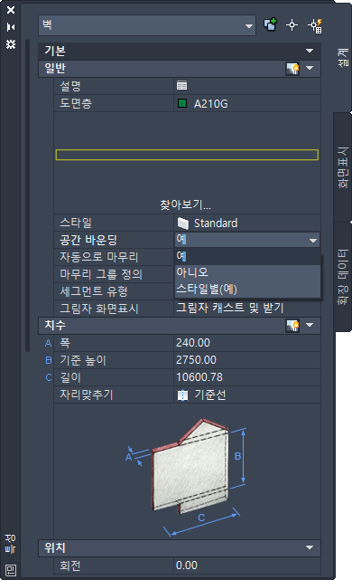

특성 팔레트에서 공간 바운딩 특성을 설정하려면
다음 과정에 따라 특성 팔레트에서 연관 공간을 바운딩하기 위해 설계된 객체의 공간 바운딩 특성을 설정하십시오. 스타일 사용 여부에 관계없이 모든 경계 객체에 대해 이 방법을 사용할 수 있습니다. 특성 팔레트에서 공간 바운딩 특성의 값을 객체 스타일과 다른 값으로 설정하는 경우 특성 팔레트의 설정이 스타일의 설정을 재지정합니다.

  1. 공간 바운딩 특성을 설정할 객체를 선택하고 두 번 클릭합니다.
  2. 특성 팔레트에서 다음 위치 중 하나에 공간 바운딩 설정을 표시합니다.
    객체 유형 공간 바운딩 특성의 위치
    건축 객체: 일반 범주를 확장합니다.
    라인워크 객체: 고급 범주를 확장합니다.

  3. 결합된 공간에서 다음 옵션 중 하나를 선택합니다.
    • 스타일별(예/아니오): 이 객체는 객체의 스타일에 정의된 공간 바운딩 설정을 사용합니다. 스타일이 있는 객체의 기본 설정입니다.
    • 예: 이 객체는 연관 공간을 바운딩할 수 있습니다.
    • 아니오: 이 객체는 연관 공간을 바운딩할 수 없습니다.
