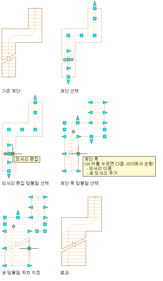

계단의 폭을 변경하려면
다음 과정에 따라 계단의 폭을 변경하십시오. 또한 특성 팔레트에서 계단의 폭을 변경할 수 있습니다.
주: 측면을 그립 편집한 후 계단의 폭을 변경하면 그립 변경사항은 적용되지 않습니다.
  1. 계단을 선택합니다.
  2. 계단 폭 그립을 선택하고 원하는 폭 값이 표시될 때가지 그립을 이동한 후 한 번 클릭합니다.
    그립을 선택한 후, 계단의 폭을 증가시키거나 줄이기 위해 정확한 값을 입력할 수도 있습니다.
    계단의 전체 모서리를 선택된 위치로 이동합니다. 또한 계단 입구 폭은 새 계단 폭에 맞게 변경됩니다.
    그립을 사용하여 계단 폭 변경
  3. 마우스 오른쪽 버튼을 클릭한 후 모두 선택해제를 클릭하여 그립을 해제합니다.
