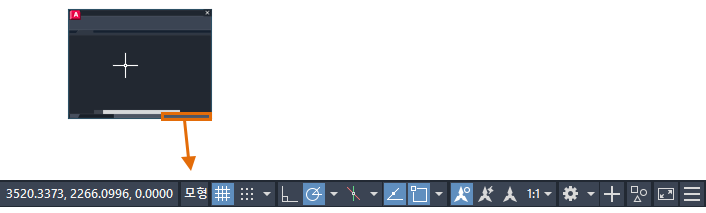

상태막대를 참조하는 도움말 항목에 대한 질문이 자주 제기됩니다. 많은 사람들이 상태막대가 무엇인지 잘 모르며, 상태막대의 위치와 용도를 잘 모릅니다.
정의
상태막대에서는 가장 자주 사용하는 몇 가지 도면 도구들에 빠르게 액세스할 수 있습니다. 기본 상태막대는 다음과 같습니다.
위치
상태막대는 응용프로그램 오른쪽 하단 구석에 표시됩니다.
사용 방법
  1. 현재 상태막대가 표시되지 않으면, 명령행에 STATUSBAR를 입력한 후 1을 입력하십시오.

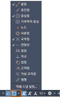

  3. 화살표를 클릭하거나 객체 스냅 아이콘의 아무 곳이나 마우스 오른쪽 버튼으로 클릭하여 관련 메뉴를 표시합니다.
    1. 개별 객체 스냅 설정을 선택하거나 선택을 취소합니다.
    2. 객체 스냅 설정을 클릭하여 제도 설정 대화상자의 객체 스냅 탭을 엽니다.
