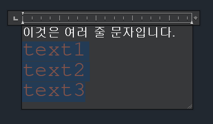

  4. 워드 프로세싱 응용프로그램(예: Microsoft Word)에서 하는 것처럼 아래 문자를 입력합니다.
    주: 일부 문자는 매우 작거나, 매우 크거나 회전할 때 읽기 어려울 수 있습니다. 여러 줄 문자를 편집하는 동안 AutoCAD에서는 해당 문자를 쉽게 읽고 수정할 수 있도록 문자를 읽기 쉬운 크기로 가로로 일시적으로 표시합니다. (MTEXTFIXED 시스템 변수)

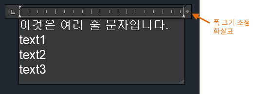

    팁: 눈금자에서 폭 크기 조정기 화살표를 두 번 클릭하여 경계 상자를 여러 줄 문자 객체의 한계로 자동으로 제한합니다. 이 방법을 사용하면 여러 줄 문자의 줄 바꿈을 보다 효과적으로 제어할 수 있습니다.

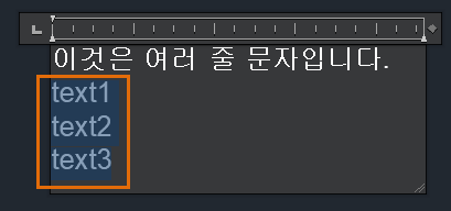

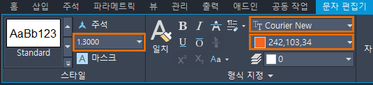

  1. 이전 연습에서 작성한 여러 줄 문자 객체를 두 번 클릭합니다.
  2. 그림과 같이 문자를 선택합니다.
  3. 문자 편집기 리본 상황별 탭에서 다음을 수행하여 여러 줄 문자의 문자 형식을 변경합니다.
    • 리스트에서 글꼴을 선택합니다. 예를 들어, Courier New를 선택합니다.
    • 선택한 문자에 색상을 적용합니다.
    • 선택한 문자의 문자 높이를 변경합니다.

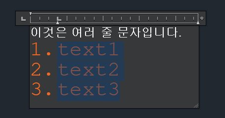

선택한 문자를 리스트로 변환
  1. 편집기가 여전히 활성 상태이면 변경된 문자를 선택합니다. 그렇지 않으면 여러 줄 문자 객체를 두 번 클릭한 다음 변경된 문자를 선택합니다.

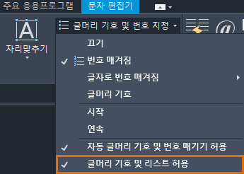

  2. 문자 편집기 리본 상황별 탭의 단락 패널에서 글머리 기호 및 번호 지정을 클릭합니다. 번호 매겨짐을 선택합니다.
    주: 리스트 형식은 글머리 기호 및 리스트 허용 옵션을 선택할 때만 사용할 수 있습니다.

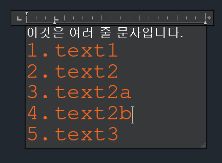

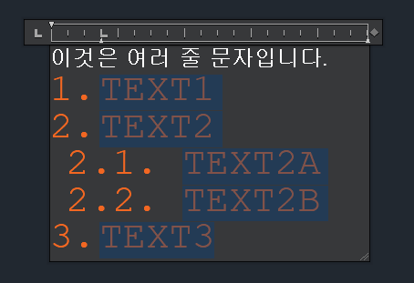

  3. text2 다음에 새 리스트 항목을 추가하려면 커서를 text2 뒤에 놓고 Enter 키를 누릅니다.
  4. 리스트 항목으로 text2a를 입력합니다. Enter 키를 누르고 다음 항목으로 이동한 후 text2b를 입력합니다.

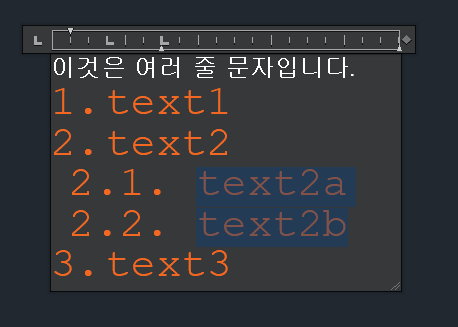

  5. 이제 하위 리스트를 작성해 보겠습니다. text2a 및 text2b를 선택합니다.
  6. Tab 키를 누릅니다.
    항목을 추가하거나 항목을 한 단계 아래로 이동하면 리스트 번호 매기기가 자동으로 조정됩니다.
    팁: 리스트 항목을 다시 한 단계 위로 이동하려면 Shift+Tab을 누릅니다.
  7. 편집기를 닫아 변경 사항을 저장합니다.

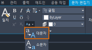

  3. 문자 편집기 리본 상황별 탭의 형식 패널에서 대소문자 변경을 클릭합니다. 대문자를 선택합니다.
    팁: 키보드 바로 가기를 사용하여 소문자(Ctrl+Shift+L)와 대문자(Ctrl+Shift+U) 간을 빠르게 전환할 수 있습니다.

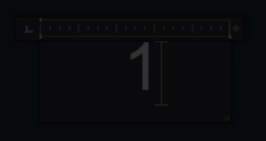

  1. 새 여러 줄 문자 객체를 작성합니다.
  2. 내부 문자 편집기에서 분자를 입력합니다(예: 1).
  3. 분수 형식을 정의하려면 다음 문자 중 하나를 입력합니다.
    • 슬래시(/)—수평 분수를 작성합니다.
    • 숫자 기호(#)—대각선 분수를 작성합니다.
  4. 분모를 입력합니다(예: 2).
  5. 스페이스바 또는 다른 유효한 문자를 누릅니다.

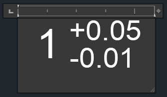

    입력하면 분수가 스택되고 번갯불 모양 아이콘 이 스택된 문자 근처에 표시됩니다.

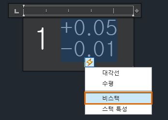

  6. 공차 스택을 작성하려면 탈자 기호(^) 앞뒤에 숫자를 입력합니다. 예를 들어 1 +0.05^-0.01을 입력한 다음 스페이스바를 누릅니다.
  7. 스택된 문자의 위쪽 및 아래쪽 숫자의 소수점을 정렬하려면 번갯불 모양 아이콘을 클릭하고 다음을 수행합니다.
    1. 스택 특성을 선택합니다.
    2. 스택 특성 대화상자의 모양 아래에서 스타일 드롭다운 리스트를 클릭합니다.
    3. 소수점을 선택합니다.
    4. 확인을 클릭합니다.
  8. 문자를 스택해제하려면 번갯불 모양 아이콘을 클릭하고 비스택을 선택합니다.

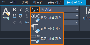

  1. 형식을 제거할 문자만 선택하거나 Ctrl+A를 눌러 전체 여러 줄 문자 객체를 선택합니다.
  2. 문자 편집기 리본 상황별 탭의 형식화 패널에서 지우기를 클릭하고 사용 가능한 옵션 중에서 선택합니다.

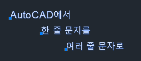

단일 행 문자를 여러 줄 문자로 변환
경우에 따라, 단일 행 문자 객체가 하나의 여러 줄 문자 객체라면 관리하기 쉬울 단일 행 문자 객체가 포함된 다른 사람의 도면을 상속할 수 있습니다. 단일 행 문자를 여러 줄 문자로 변환해 보겠습니다.
  1. 단일 행 문자가 포함된 도면을 엽니다. 또한 TEXT 명령을 사용하여 아래에 표시된 것처럼 일부 단일 행 문자를 작성할 수 있습니다.
    여러 줄 문자 객체에서 사용할 수 있는 여러 그립과 비교하면, 단일 행 문자 객체는 기본적으로 동일하고 왼쪽 아래 구석에 있는 삽입점과 정렬점에 그립이 있습니다.
  2. 삽입 탭가져오기 패널문자 결합을 클릭합니다. 찾기
    또는 명령 프롬프트에서 txt2mtxt를 입력합니다.
  3. 문자 변환 설정을 지정하려면 객체 선택 또는 [설정(SE)] 프롬프트에서 se를 입력합니다.
  4. 여러 줄 문자로 변환할 단일 행 문자 객체를 하나 이상 선택합니다. 세 개의 문자 객체를 모두 선택해 보겠습니다.
  5. Enter 키를 눌러 선택한 문자 객체를 결합합니다.
  6. 주: 여러 줄 문자를 별도의 단일 행 문자 객체로 변환하려면 명령 프롬프트에서 x(EXPLODE)를 입력하고 분해할 여러 줄 문자 객체를 선택합니다.
