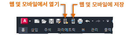

AutoCAD 2019 기반 및 이후 버전의 데스크톱 제품은 AutoCAD 웹 및 모바일에서 파일을 열고 파일을 저장하는 기능을 지원하므로 외부 참조가 포함된 상태에서 데스크톱의 AutoCAD에서 작업하다가 이동하는 중에 AutoCAD 모바일 앱에서 작업할 수 있습니다. AutoCAD 웹 및 모바일에 저장 기능을 사용하면 타사 클라우드 저장소 공급자를 사용하지 않고 AutoCAD를 통해 도면 파일을 쉽게 공유할 수 있습니다.
AutoCAD 데스크톱의 빠른 액세스 도구 모음에서 다음 중 하나를 수행합니다.
  • 웹 및 모바일에 저장을 클릭하여 AutoCAD 웹 및 모바일에 파일 저장(SAVETOWEBMOBILE 명령)
  • 웹 및 모바일에서 열기를 클릭하여 AutoCAD 웹 및 모바일에서 파일 열기(OPENFROMWEBMOBILE 명령)
