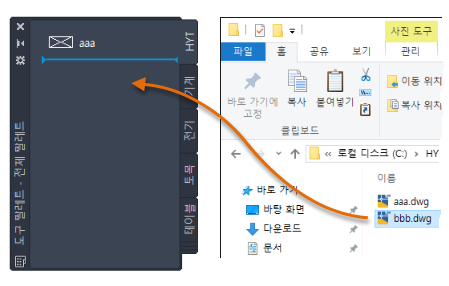

  7. 파일 탐색기에서 HYT Library 폴더를 엽니다. 그런 다음 두 개의 도면 파일을 HYT 팔레트로 끕니다.
    이러한 도면 파일을 이제 블록 참조를 삽입하는 데 사용할 수 있습니다.
    주: 긴 블록 이름의 경우, 팔레트의 모서리를 끌어 폭을 늘릴 수 있습니다.

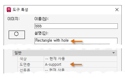

  9. HYT 팔레트에 추가한 각 블록을 마우스 오른쪽 버튼으로 클릭하고 메뉴에서 특성을 선택합니다.
    • 설명을 입력합니다(예: aaa의 경우 X 표시가 있는 직사각형, bbb의 경우 구멍이 있는 직사각형). 설명은 툴팁 역할을 합니다.
    • aaa의 경우 기본 도면층을 A-support로 설정하고 bbb의 경우 B-Support로 설정합니다. 이 설정을 사용하면 이러한 블록 참조가 현재 도면층에 관계없이 지정된 도면층에 나타납니다.
    주: 지정한 도면층이 현재 도면에 없는 경우, 해당 도면층은 블록 중 하나를 삽입할 때 자동으로 작성됩니다.
    참고로, 대화상자에는 축척, 고정 각도 및 각도 프롬프트 등에 대한 설정을 제공하는 다른 옵션이 있습니다.

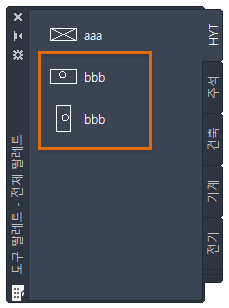

    당연히 팔레트에서 동일한 블록의 버전을 두 가지 이상 사용할 수 있습니다. 다음은 90도 회전한 버전이 있는 동일한 블록의 두 가지 버전 예시입니다.

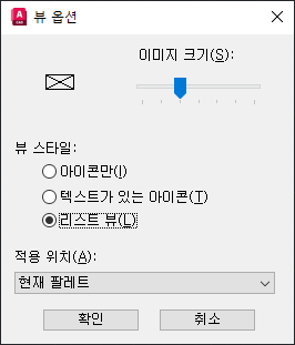

  10. HYT 팔레트 내부에서 사용하지 않은 영역 안을 마우스 오른쪽 버튼으로 클릭합니다. 메뉴에서 뷰 옵션을 선택합니다.
  11. 여러 설정을 테스트해 본 후 결과를 보려면 확인을 클릭합니다.

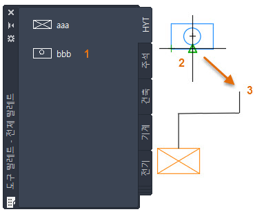

  12. 팔레트에서 여러 블록을 도면 영역으로 끕니다.
  13. 더 나은 정밀도를 위해 팔레트에서 블록을 클릭하고 기준점 옵션을 사용하여 다른 기준점을 사용하는 블록 참조를 배치합니다.
