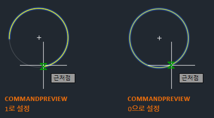

  1. COMMANDPREVIEW 시스템 변수가 1로 설정되어 있는지 확인합니다. 명령 미리보기가 켜져 있으면 명령을 사용하는 동안 결과 미리보기가 표시됩니다.
    자세한 내용은 해 본 적 있으십니까: 명령 미리보기를 참고하십시오.

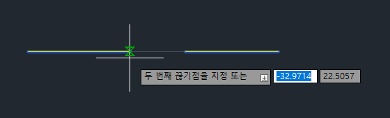

선 끊기를 통해 간격 추가
먼저 단일 선을 간격이 있는 두 개의 세그먼트로 분할해 보겠습니다.
  1. 다음과 같이 새 선을 그립니다.
  2. 홈 탭 > 수정 패널(확장됨) > 끊기를 클릭합니다. 찾기
    명령 프롬프트에서 BREAK를 입력할 수도 있습니다.

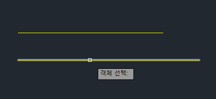

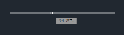

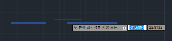

  3. 끊을 객체를 선택합니다.
    객체를 선택하는 점이 첫 번째 끊기점이 됩니다.
  4. 두 번째 끊기점을 지정합니다.
    좋습니다. 지정된 두 점 사이의 간격을 사용하여 단일 선을 두 개의 세그먼트로 분할했습니다. 이러한 세그먼트는 각각 다른 색상, 선종류 또는 도면층을 가질 수 있는 별도의 두 선입니다.
    이에 대해서는 이 문서의 뒷부분에서 자세히 다루겠습니다.

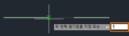

  3. 끊을 객체를 선택합니다.
    객체에서 선택한 점이 첫 번째 끊기점이 되고 끊기가 발생하는 위치가 됩니다.

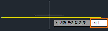

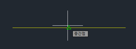

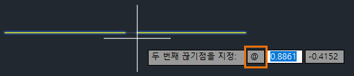

  4. 두 번째 끊기점을 묻는 메시지가 표시되면 F를 입력하여 첫 번째 점 옵션을 사용하고 원래 첫 번째 점을 재지정합니다.
  5. 중간점 객체 스냅을 사용하고 첫 번째 끊기점을 선의 중간점으로 지정합니다.

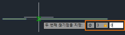

  6. 두 번째 끓기점으로 @ 기호를 입력합니다.
    @ 기호는 BREAK 명령이 두 번째 점에 대해 지정된 이전 점을 사용하도록 지시합니다. 이 경우 선의 중간점이 첫 번째 점과 두 번째 점에 사용되어 두 점 사이에 간격이 없는 동일한 두 세그먼트가 생성됩니다.

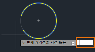

원 끊기
선을 끊는 일부 동일한 기술을 사용하여 원을 끊을 수 있습니다. BREAK와 같은 일부 수정 명령은 객체를 선택하거나 점을 지정하는 순서에 따라 영향을 받습니다.
  1. 다음과 같이 새 원을 그립니다.

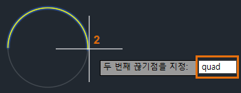

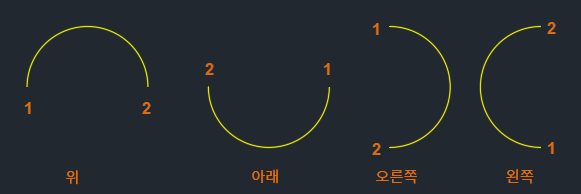

  3. 끊을 원을 선택합니다.
    객체에서 선택한 점이 첫 번째 끊기점이 됩니다.
  5. 사분점 객체 스냅을 사용하고 첫 번째 끊기점을 원의 사분점으로 지정합니다.
  6. 사분점 객체 스냅을 다시 사용하고 두 번째 끊기점을 지정합니다.
    BREAK 명령과 사분점 객체 스냅을 사용하여 원의 반을 끊거나 제거할 수 있습니다.
원 주위의 점을 지정하는 순서에 따라 끊기 방향이 결정됩니다(시계 방향 및 시계 반대 방향).
주: 원 및 타원과 같은 닫힌 객체는 한 점에서 끊을 수 없습니다.

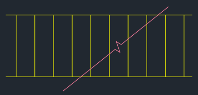

두 개의 기존 선을 동일한 길이로 만든 다음 새 세그먼트를 사용하여 수평선의 한쪽 끝을 닫습니다.
  1. 다음과 같이 새 선 두 개를 그립니다.

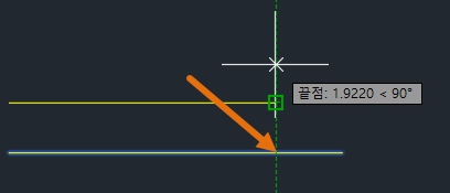

  4. 상태막대 찾기에서 또는 F11 바로 가기 키를 눌러 객체 스냅 추적을 켭니다.
  5. 맨 위 선의 끝점 위에 마우스를 놓으면 점이 작성됩니다. 커서를 위 또는 아래로 끌고 마우스 왼쪽 버튼을 클릭하여 끊기점을 지정합니다.
    선은 객체 스냅 추적 선과 맨 아래 선의 교차점에서 끊어집니다. 객체 스냅 추적에 대한 자세한 내용은 히치하이커를 위한 안내서의 객체 스냅 추적을 참고하십시오.

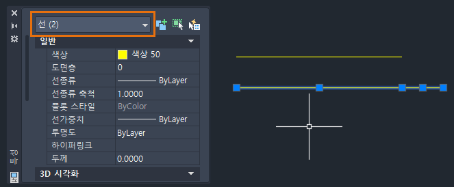

  6. 선이 두 개의 세그먼트로 분할되었는지 확인하려면 특성 팔레트를 열고 두 선을 모두 선택합니다. 뷰 탭 > 팔레트 패널 > 특성을 클릭합니다. 찾기
    특성 팔레트 맨 위의 객체 유형 드롭다운 리스트에 선(2)이 표시됩니다.

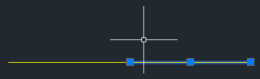

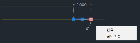

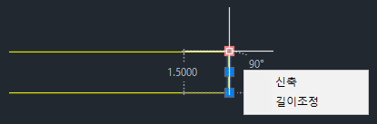

  7. 아래에 표시된 것처럼 짧은 선 세그먼트를 선택하고 맨 오른쪽 그립을 선택합니다.
  8. 맨 아래 선의 끝점을 맨 위 선의 끝점까지 신축합니다.
    그립 작업에 대한 자세한 기술을 알아보려면 해 본 적 있으십니까: 그립을 참고하십시오.
    신축이 완료되면 맨 위와 맨 아래 선 사이에 수직선이 있어야 합니다.

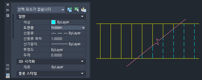

선 끊기 및 선 도면층 변경

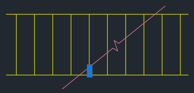

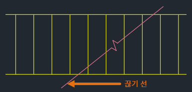

끊기 선의 오른쪽에 있는 수직선을 왼쪽의 선과 다른 도면층에 배치하려고 한다고 가정해 보겠습니다.

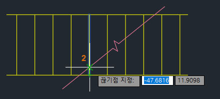

수직선은 단일 선 객체이므로 먼저 특정 점에서 수직선을 끊어야 도면층을 변경할 수 있습니다. 절단선과 수직선의 교차점을 끊기 위치로 사용할 수 있습니다.
  1. 아래 예를 그리십시오.
    다음 특성을 가진 숨김이라는 새 도면층을 작성합니다.
  2. AutoCAD 릴리즈에 따라 다음 중 하나를 수행합니다.
    AutoCAD 및 AutoCAD LT 2021 이상

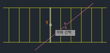

    1. 홈 탭 > 수정 패널(확장됨) > 점에서 끊기를 클릭합니다. 찾기
    2. 끊을 객체를 선택합니다.
    3. 교차점 객체 스냅을 사용하여 끊기 선과 수직선의 교차점을 선택합니다.
      수직선이 교차점에서 끊어졌습니다.
    AutoCAD 및 AutoCAD LT 2020 이전 버전
    1. 홈 탭 > 수정 패널(확장됨) > 끊기를 클릭합니다. 찾기
    2. 끊을 객체를 선택합니다.
    3. 두 번째 끊기점을 묻는 메시지가 표시되면 F를 입력하여 첫 번째 점 옵션을 사용하고 원래 첫 번째 점을 재지정합니다.
    4. 교차점 객체 스냅을 사용하여 끊기 선과 수직선의 교차점을 선택합니다.
    5. 두 번째 끓기점으로 @ 기호를 입력합니다.
      수직선이 교차점에서 끊어졌습니다.

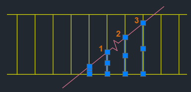

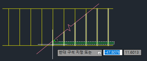

  3. 나머지 선에 대해서도 같은 작업을 수행합니다.
  4. 걸침 윈도우를 사용하여 끊기 선 오른쪽에 있는 6개의 선을 선택하고 도면층을 숨김으로 변경합니다.
    BREAKATPOINT 명령을 사용하거나 두 번째 점에 @ 기호를 입력하면 간격을 두지 않고도 특정 위치에서 선 또는 호를 효율적으로 끊을 수 있습니다.
