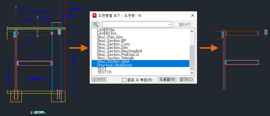

회사에서 자체 내부 도면층 표준을 따르는 경우, 기존 도면, 특히 회사 외부에서 작성하는 도면으로 처음으로 작업하는 것이 어려울 수 있습니다. 도면층별 보기 기능(LAYWALK 명령)을 사용하면 현재 도면의 각 도면층에 있는 객체를 볼 수 있습니다. 도면층을 선택하면 다른 모든 도면층의 객체가 일시적으로 숨겨지는 반면, 해당 도면층의 객체는 표시됩니다.
다음 단계에서는 도면층별 보기를 사용하는 방법에 대해 설명합니다.
  1. C:\Program Files\Autodesk\AutoCAD <릴리즈>\Sample\Sheet Sets\Architectural\Res 폴더에서 Section1.dwg 샘플 도면을 엽니다. 원하는 경우 도면 파일 중 하나를 열고 그에 따라 단계를 업데이트하기만 하면 됩니다.

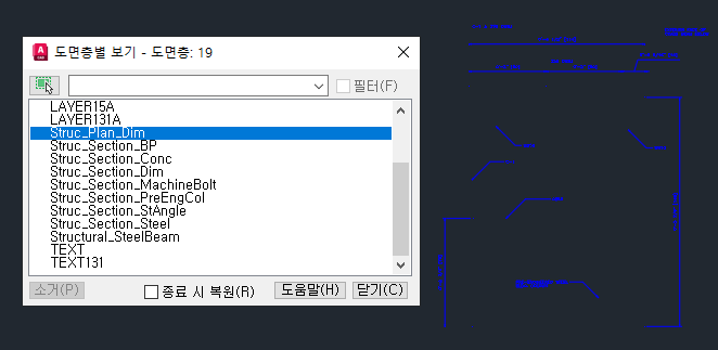

  2. 홈 탭 > 도면층 패널(확장됨) > 도면층별 보기를 클릭합니다. 찾기
  3. 도면층별 보기 대화상자의 리스트에서 Struc_Plan_Dim을 선택합니다.
    해당 도면층에 지정된 형상만 표시됩니다.
  4. Structural_SteelBeam에 도달할 때까지 아래쪽 화살표 키를 누릅니다.
    아래쪽 화살표 키를 누를 때마다 AutoCAD에서는 선택한 도면층의 가시성을 켜기로, 다른 도면층은 꺼짐으로 변경합니다.

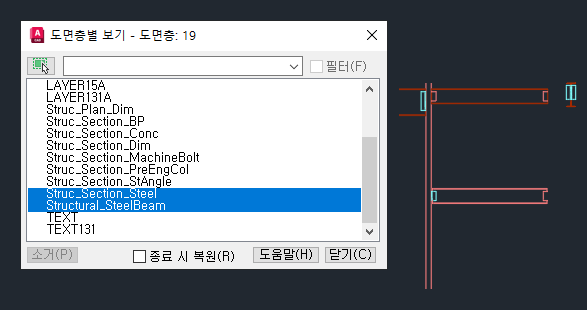

  5. Ctrl 키를 누른 상태에서 표시할 도면층을 선택하여 한 번에 둘 이상의 도면층을 선택할 수 있습니다. Ctrl 키를 누른 채 Struc_Section_Steel을 선택합니다.
    Struc_Section_Steel 및 Structural_SteelBeam 도면층의 객체가 이제 모두 표시됩니다. 도면층 범위를 선택하려면 Shift 키를 누른 채 범위의 첫 번째 도면층과 마지막 도면층을 선택합니다. 그러면 사이에 있는 모든 도면층이 선택되고 표시됩니다.
  6. 종료 시 복원 확인란의 선택을 취소합니다.
    종료 시 복원을 선택 취소하면 대화상자를 닫을 때 선택한 도면층이 도면에 계속 표시됩니다. 종료 시 복원을 선택하면 도면의 도면층이 도면층별 보기를 사용하기 전의 상태로 복원됩니다.
  7. 닫기를 클릭합니다.
  8. 도면층 - 도면층 상태 변경 메시지 상자가 표시되면 계속을 클릭합니다.
    Struc_Section_Steel 및 Structural_SteelBeam 도면층만 도면에 표시됩니다.

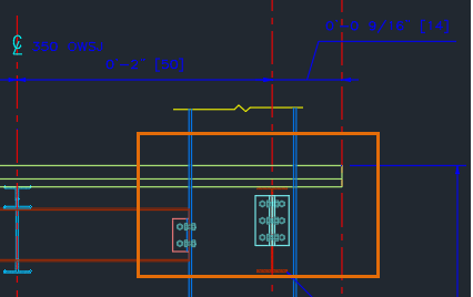

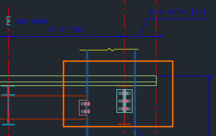

  2. 단면 뷰의 오른쪽 위 영역을 확대하여 강철 빔에 조임쇠가 표시되도록 합니다.
    조임쇠는 C-241-1과 Struc_Section_MachineBolt의 두 가지 다른 도면층에 있습니다. C-241-1 도면층의 객체를 Struc_Section_MachineBolt 도면층과 병합하려고 합니다.
  3. 홈 탭 > 도면층 패널(확장됨) > 병합을 클릭합니다. 찾기

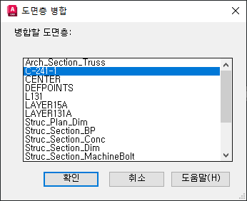

  4. 그리고 병합할 도면층의 객체 선택 또는 [이름(N)]: 프롬프트에서 N을 입력하여 대화상자에서 병합할 도면층을 선택합니다.
    병합하려는 도면층의 객체도 선택할 수 있습니다.
  5. 도면층 병합 대화상자의 리스트에서 C-241-1을 선택하고 확인을 클릭합니다.
  6. 필요에 따라 병합할 도면층을 추가로 선택합니다.
  7. Enter 키를 눌러 병합할 도면층 선택을 완료합니다.

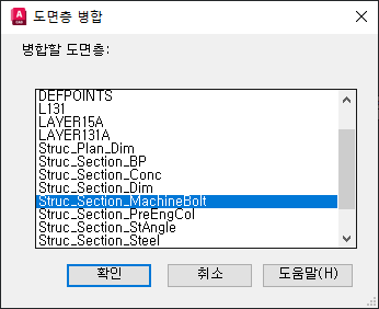

  8. 그리고 대상 도면층의 객체 선택 또는 [이름(N)]: 프롬프트에서 N을 입력합니다.
  9. 도면층 병합 대화상자의 리스트에서 Struc_Section_MachineBolt를 선택하고 확인을 클릭합니다.
  10. 도면층에 병합 메시지 상자에서 예를 클릭하여 계속합니다.
    C-241-1 도면층의 객체는 Struc_Section_MachineBolt 도면층과 병합되고 C-241-1 도면층은 도면에서 소거됩니다.

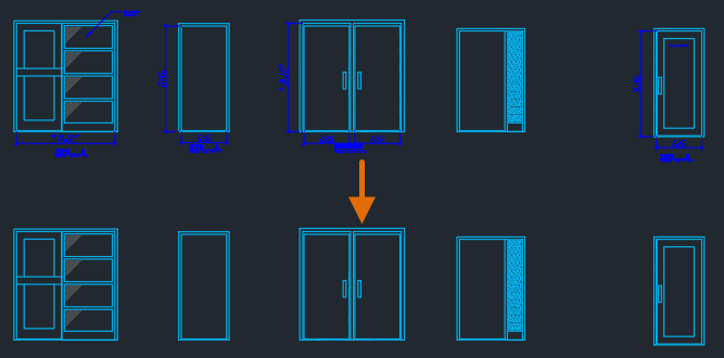

경우에 따라 특정 도면층의 모든 객체를 삭제할 수 있습니다. 이 기능은 도면 파일의 크기를 줄이거나 모형의 복잡성을 단순화하는 데 유용할 수 있습니다. 참조할 건물 윤곽과 같이 다른 사용자와 설계를 공유할 때만 설계의 일반 표현이 필요할 수 있습니다. 도면층 삭제 기능(LAYDEL 명령)을 사용하면 도면층의 모든 객체를 지운 다음 도면에서 해당 도면층을 소거할 수 있습니다.
다음 단계에서는 도면층에서 모든 객체를 제거한 다음 도면에서 해당 도면층을 소거하는 방법을 설명합니다.
  1. C:\Program Files\Autodesk\AutoCAD <릴리즈>\Sample\Sheet Sets\Architectural 폴더에서 A-03.dwg 샘플 도면을 엽니다. 원하는 경우 도면 파일 중 하나를 열고 그에 따라 단계를 업데이트하기만 하면 됩니다.
    팁: 모든 객체를 지우고 도면층을 소거하기 전에 도면층별 보기(LAYWALK 명령)를 사용하여 각 도면층에 있는 내용을 먼저 확인하고 삭제할 도면층만 분리할 수 있습니다. 도면층별 보기 대화상자에서 종료 시 복원 옵션의 선택을 취소하면 대화상자를 닫을 때 선택한 도면층의 객체가 계속 표시됩니다.
  2. 홈 탭 > 도면층 패널(확장됨) > 삭제를 클릭합니다. 찾기
  3. 그리고 삭제할 도면층의 객체 선택 또는 [이름(N)]: 프롬프트에서 도면의 주석, 지시선 및 치수를 선택합니다.
  4. Enter 키를 눌러 객체를 삭제하고 선택한 도면층을 소거합니다.
  5. 그리고 계속하시겠습니까? [예(Y)/아니요(N)] <아니오(N)>: 프롬프트가 표시되면 Y를 입력하여 계속합니다.

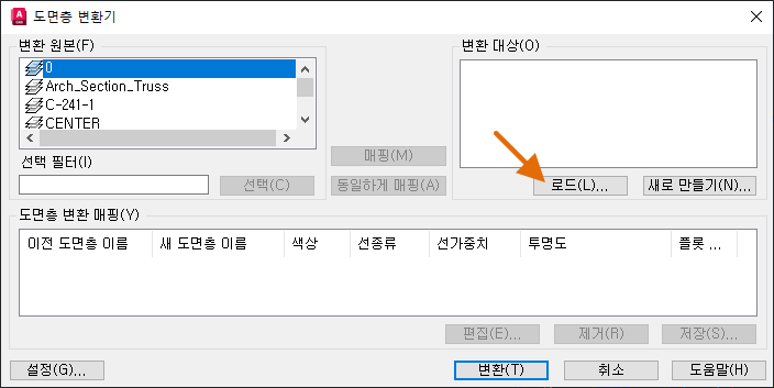

  2. 관리 탭 > CAD 표준 패널 > 도면층 변환기를 클릭합니다. 찾기
  3. 도면층 변환기 대화상자의 변환 대상 섹션 아래에서 로드를 클릭합니다.
    로드 버튼을 사용하면 현재 도면의 도면층을 업데이트하는 데 사용할 도면층이 포함된 도면을 선택할 수 있습니다. 일반적으로 이 도면층은 도면 템플릿(DWT) 또는 도면 표준(DWS) 파일일 수 있습니다. 이전에 저장한 도면층 변환 매핑을 포함하는 도면 파일을 선택할 수도 있습니다.
  4. 도면 파일 선택 대화상자에서 C:\Program Files\Autodesk\AutoCAD <릴리즈>\Sample\Sheet Sets\Architectural\Res 폴더를 찾아 Section2.dwg를 선택합니다. 열기를 클릭합니다.

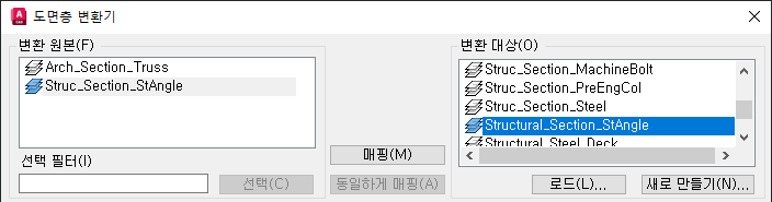

  6. 변환 원본 리스트에서 Struc_Section_stAngle을 선택한 다음 변환 대상 리스트에서 Structural_Section_StAngle을 선택합니다. 맵을 클릭합니다.

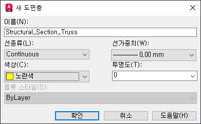

  1. 변환 대상 섹션 아래에서 새로 만들기를 클릭합니다.
  2. 새 도면층 대화상자의 이름 문자 상자에 Structural_Section_Truss라는 이름을 입력합니다.

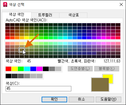

  3. 색상 드롭다운 리스트를 클릭하고 색상 선택을 선택합니다.
  4. 색상 선택 대화상자에서 색상 견본 45를 선택하고 확인을 클릭합니다.
  5. 새 도면층 대화상자에서 확인을 클릭합니다.
  6. 변환 원본 리스트에서 Arch_Section_Truss를 선택한 다음 변환 대상 섹션에서 Structural_Section_Truss를 선택합니다. 맵을 클릭합니다.
    이제 모든 도면층이 매핑됩니다.

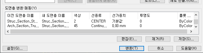

가져온 도면층의 원본에 따라 도면층의 특성을 일부 조정해야 할 수도 있습니다. 편집 버튼을 클릭하여 매핑에서 도면층의 특성을 편집할 수 있습니다.
팁: 매핑 도면층의 특성을 너무 많이 변경해야 하는 경우 로드한 도면 파일을 업데이트한 다음 해당 파일을 다시 로드하는 것이 더 쉬울 수 있습니다.
여기서는 두 매핑 도면층의 특성을 편집합니다.

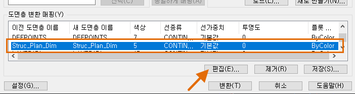

  1. 도면층 변환 매핑 섹션의 이전 도면층 이름 열에서 Struc_Section_Dim을 선택하고 편집을 클릭합니다.
  2. 도면층 편집 대화상자에서 도면층의 색상을 45로 변경하고 확인을 클릭합니다.
  3. Structural_Section_StAngle 도면층의 색상을 5로 변경합니다.
    이제 모든 도면층이 매핑되어 있으므로 도면층 매핑을 선택적으로 저장하고 도면의 도면층을 변환할 수 있습니다.
  4. 필요에 따라 저장을 클릭하여 도면층 매핑을 도면 파일에 저장하여 다른 도면에서 도면층을 변환하는 데 사용할 수 있습니다. 파일의 위치를 지정하고 저장을 클릭하여 도면층 변환기 대화상자로 돌아갑니다.
    그런 다음 이 연습의 앞부분에서 했던 Section2.dwg를 로드하는 대신 도면 파일에 저장된 도면층 및 도면층 매핑을 편집하고 로드할 수 있습니다.

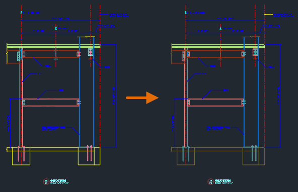

  5. 변환을 클릭하여 작성한 도면층 매핑을 기준으로 Section1.dwg의 도면층을 변환합니다.

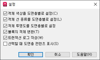

주: 도면층을 변환할 때 객체의 특성에 영향을 미치는 설정을 조정할 수 있습니다. 이러한 설정에 액세스하려면 도면층 변환기에서 대화상자의 왼쪽 아래 구석에 있는 설정 버튼을 클릭합니다. 도면층을 변환하기 전에 설정 대화상자에서 원하는 대로 변경합니다.
