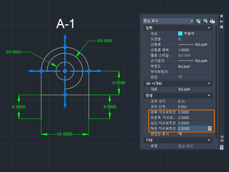

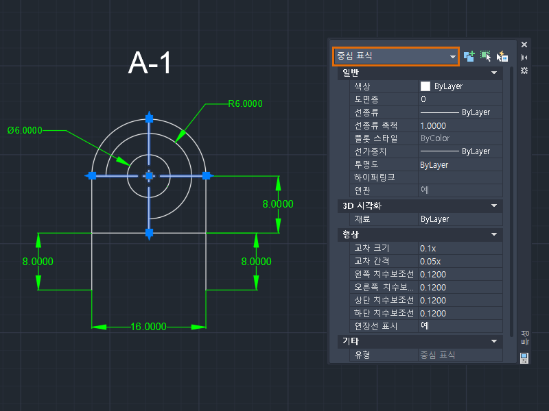

  3. 중심 표식을 선택합니다.
    선택한 중심 표식의 특성이 특성 팔레트에 표시됩니다.
    객체 선택에 대한 자세한 내용은 해 본 적 있으십니까: 윈도우, 울타리, 올가미 등을 참고하십시오.
  4. 특성 팔레트의 일반 아래에서 색상(예: 하늘색)을 선택합니다.
  5. 개별 중심선 치수보조선을 확장하려면 형상에서 왼쪽, 오른쪽, 상단 및 하단 확장 값을 변경합니다. 이 예에서는 모든 확장을 3.5000으로 변경했습니다.
    팁: 또한 중심 표식의 다기능 중심 그립을 사용하여 네 개의 중심선 치수보조선 길이를 모두 균일하게 변경할 수 있습니다. 그립 편집에 대한 자세한 기술을 알아보려면 해 본 적 있으십니까: 그립을 참고하십시오.
  6. 선택을 취소하려면 Esc 키를 누릅니다.

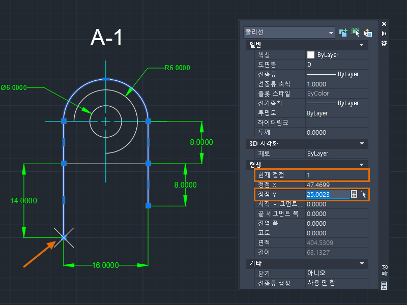

  7. 다른 객체를 사용해 보겠습니다. 폴리선을 선택합니다.
    폴리선에 사용할 수 있는 특성은 중심 표식의 특성과 다릅니다.
  8. 폴리선은 하나 이상의 선 또는 호 세그먼트로 구성됩니다. 정점은 세그먼트의 시작점과 끝점을 정의합니다. 정점의 순서는 폴리선이 작성된 방식을 따릅니다.
    폴리선의 개별 세그먼트를 신축하고 싶다고 가정해 보겠습니다.
  9. 첫 번째 정점을 조정하려면 특성 팔레트의 형상에서 현재 정점 상자를 클릭합니다.
    X 표식기는 편집 중인 폴리선의 정점을 나타냅니다. 한 번에 하나의 정점만 편집할 수 있습니다.
  10. 현재 정점 특성에서 1을 선택합니다.
  11. 정점 X/Y 값을 변경하고 결과를 확인합니다. 이 예에서는 첫 번째 정점을 수직 아래로 이동하도록 정점 Y 값(31.0023에서 25.0023)을 변경했습니다.
    주: 정점이 변경되면 치수가 자동으로 업데이트됩니다.
  12. 현재 정점 값 옆에 있는 회전체의 화살표를 클릭하여 다른 정점을 선택합니다. 이 예에서는 마지막 정점을 선택하고 첫 번째 정점으로 동일한 정점 Y 값을 지정했습니다.
    이제 폴리선의 첫 번째 정점과 마지막 정점이 정렬됩니다. 이 정점 편집 방법은 원하는 절대 좌표를 알고 있는 경우 유용합니다.

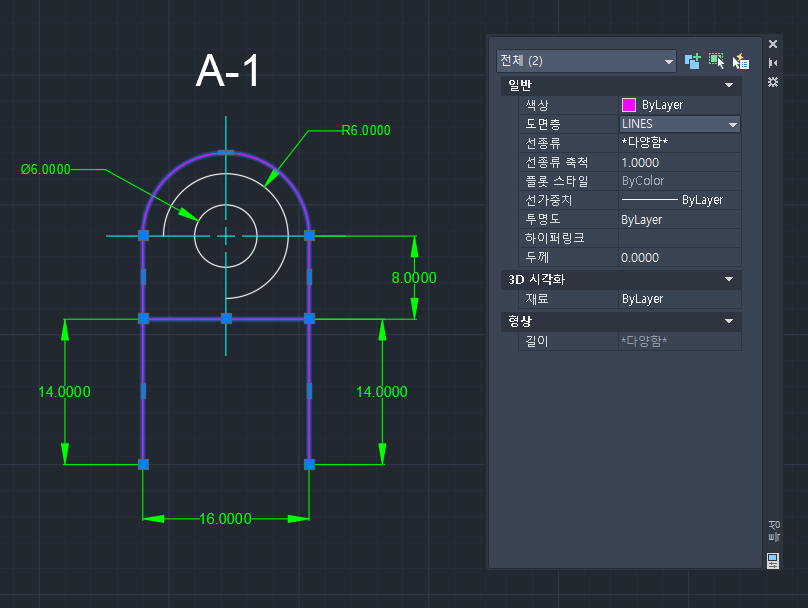

여러 객체를 선택하면 특성 팔레트에 공통 특성만 표시됩니다. 이러한 특성 중 일부는 수정할 수 있으며, 특성에 대한 모든 변경 사항은 선택 세트의 모든 객체에 적용됩니다. 특성 팔레트를 사용하여 여러 객체의 특성을 동일한 값으로 설정합니다.
선택한 모든 객체가 특성에 대해 동일한 값을 공유하는 경우 해당 값이 특성 팔레트에 표시됩니다. 그렇지 않으면 선택한 객체의 특성 값이 다를 경우 특성 팔레트에 *다양함*이 표시됩니다.
다음 단계에서는 선택한 객체에 동일한 특성 값을 적용하는 방법을 설명합니다.
  1. 선 및 폴리선과 같이 서로 다른 유형의 객체를 선택합니다.
    객체 유형 필터 드롭다운에는 선택한 객체의 수와 유형이 표시됩니다. 특성 팔레트에는 편집 가능한 특성과 읽기 전용 특성이 모두 표시됩니다. 특성은 값이 자동으로 계산되거나 지정되므로 읽기 전용(회색으로 표시됨)이거나 다른 특성의 값에 따라 달라집니다.
  2. 특성 팔레트에서 지정할 수 있도록 먼저 도면층 특성 관리자에서 도면층 세트를 작성합니다. 도면층에 대한 자세한 내용은 히치하이커를 위한 안내서의 도면층을 참고하십시오.
  3. 선택한 객체를 도면층에 지정합니다(예: LINES).
    선택한 객체의 특성을 도면층별로 변경하면 현재 도면층의 특성 값이 상속됩니다. 선택한 객체의 색상 특성이 도면층별로 설정되어 있으므로 객체에 LINES 도면층에 대해 정의된 색상이 표시됩니다.

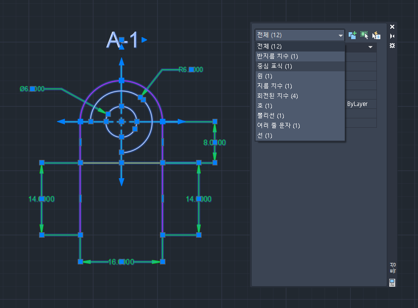

유형별로 객체 필터링
경우에 따라 객체를 필터링하는 빠르고 간단한 방법이 필요합니다. 특성 팔레트를 사용하면 객체를 필터링하고 유형별로 선택한 객체에 변경 사항을 적용할 수 있습니다.
  1. 특성 팔레트가 열린 상태에서 도면의 모든 객체를 선택합니다.
    이전에 작성한 도면으로 작업을 계속합니다. 원하는 경우 이 연습을 위해 보다 복잡한 도면을 열 수 있습니다.

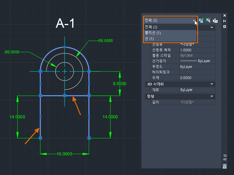

  2. 객체 유형 필터 드롭다운을 클릭하여 선택 세트의 각 유형에 대한 객체 유형 및 번호를 확인합니다.
  3. 드롭다운에서 객체 유형을 선택합니다. 예를 들어, 회전된 치수는 다음과 같이 지정합니다.
    • 도면층: DIM
    • 문자 높이: 1.0000
    주: 객체 유형을 선택한 후에도 선택 세트가 변경되지 않습니다. 그러나 특성 팔레트에 표시된 모든 정보 및 변경 사항은 필터에서 선택한 객체 유형에만 적용됩니다.
  4. 특성 팔레트의 객체 유형 필터를 사용하여 여러 객체 유형을 선택할 수 없습니다. 선택 결과를 더 필터링하려면 신속 선택을 클릭하여 지정된 기준에 따라 객체의 선택 세트를 빠르게 작성합니다.

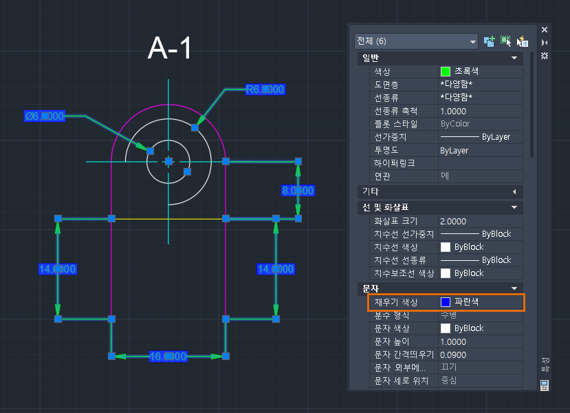

  1. 모든 치수를 선택합니다.
    치수는 동일한 색상으로 표시되지만 치수에 지정된 도면층과 선종류가 달라지는 것을 볼 수 있습니다.
  2. 치수에 DIM 도면층 등의 적절한 도면층 표준을 사용하려면 다음을 지정합니다.
    • 색상: 도면층별
    • 도면층: DIM
    • 선종류: 도면층별
    회사에서 필요에 따라 다른 특성을 도면층별로 변경할 수 있습니다.
  3. (선택 사항) 치수 문자에 배경 마스크 색상을 적용합니다. 문자, 채우기 색상 아래의 드롭다운에서 배경을 선택하거나 색상을 선택합니다.

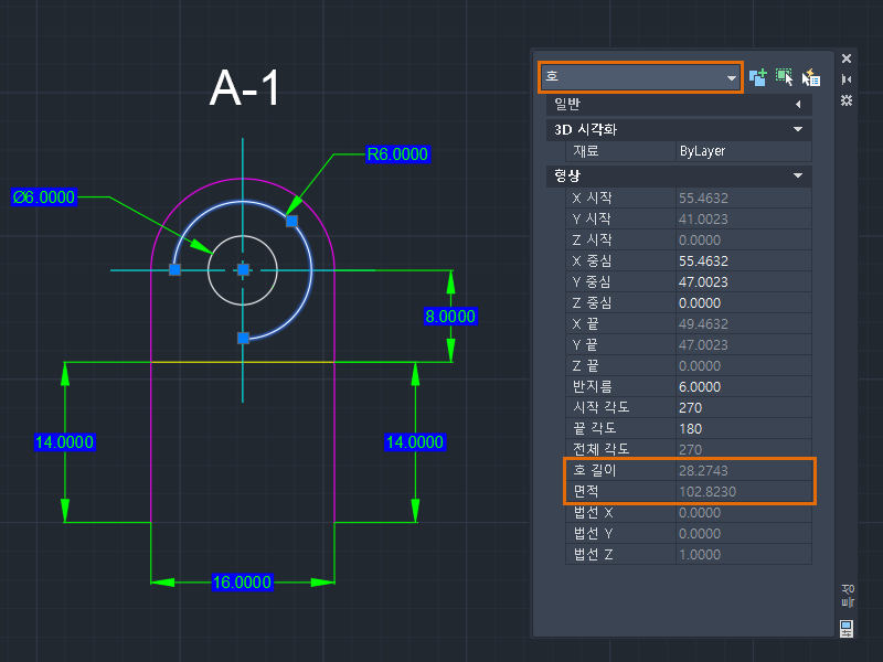

일련의 점을 사용하거나 조회 명령을 사용하여 객체의 면적, 둘레, 거리 및 기타 특성을 얻는 대신 특성 팔레트를 사용하여 이러한 정보를 쉽게 찾을 수 있습니다.
  1. 객체(예: 호)를 선택합니다.
  2. 해당 특성을 검토합니다. 명령을 사용하지 않고도 계산된 면적과 호의 길이를 쉽게 찾을 수 있습니다.
  3. 반지름, 각도 또는 기타 관련 특성을 원하는 대로 변경합니다.

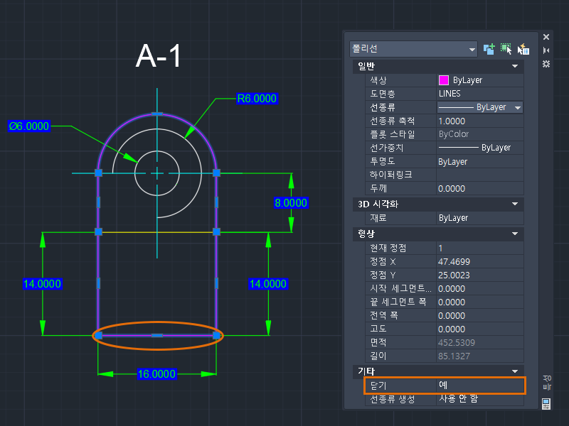

닫힌 객체 작성
해치를 객체에 성공적으로 적용하기 위한 한 가지 주요 고려 사항은 경계를 닫아야 한다는 것입니다. 간격 공차와 같은 설정을 지정하여 열린 객체 내에서 해칭을 허용할 수 있지만 해치 영역을 닫는 것이 좋습니다.
크고 복잡한 도면에서 작업할 때 작은 경계 간격을 찾아서 수정하는 것이 어려운 경우가 있습니다. 이러한 불필요한 간격으로 인해 원하는 해치를 작성할 수 없습니다. 특성 팔레트를 사용하면 폴리선 또는 스플라인과 같은 객체를 쉽게 닫거나 열 수 있습니다.
  1. 특성 팔레트를 연 상태에서 폴리선을 선택합니다.
  2. 특성 팔레트의 기타에서 닫힘을 클릭하고 예를 선택합니다.
  3. 폴리선을 닫으면 폴리선의 마지막 정점에서 첫 번째 정점까지 선 세그먼트가 작성됩니다. 이 방법을 사용하여 폴리선을 닫아도 객체에 정점이 추가되지 않습니다.

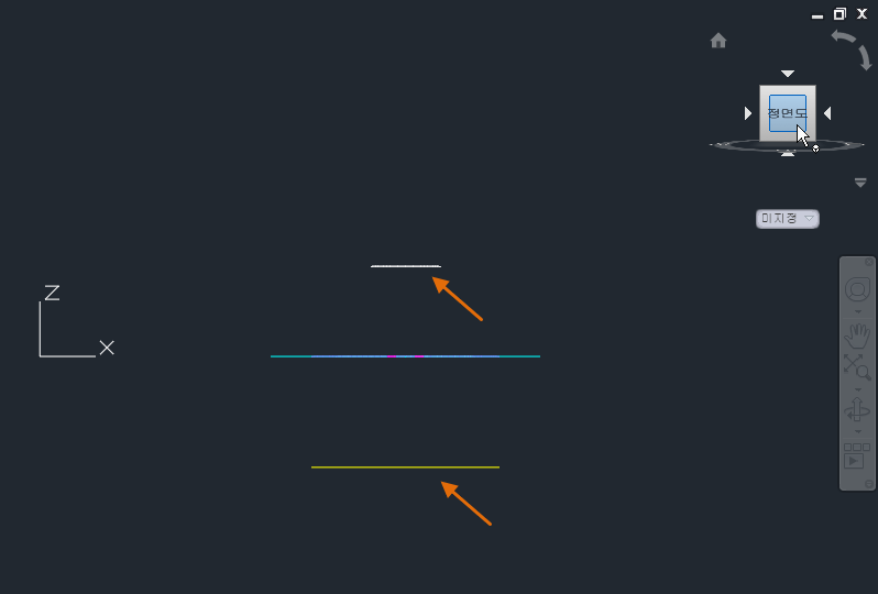

이전의 동일한 도면을 사용하여 Z축을 따라 원과 선을 가운데로 이동했습니다. 평면도에서 도면을 보면 도면에 동일평면상에 있지 않은 객체가 있는지 명확하지 않습니다.
뷰를 궤도 선회하거나 변경할 때 정면도를 보면 도면에서 Z축을 따라 배치된 동일평면상에 없는 객체가 있음을 알 수 있습니다.

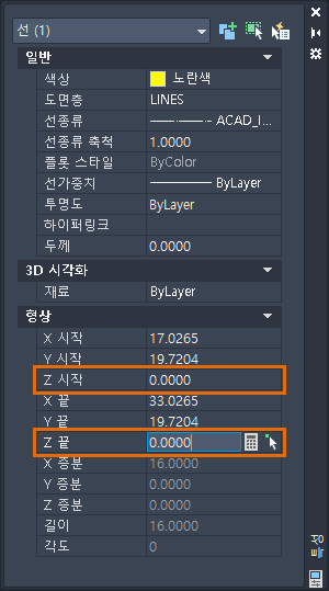

다음 단계에서는 특성 팔레트를 사용하여 객체를 동일한 XY 평면에 신속하게 다시 배치하는 방법을 설명합니다.

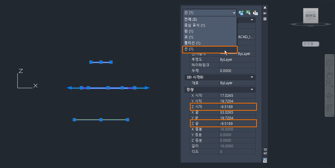

  1. 특성 팔레트가 열린 상태에서 을 클릭하고 도면의 모든 객체를 선택합니다. Enter 키를 누릅니다.
  2. ViewCube에서 정면도를 클릭합니다.
  3. 객체 유형 필터 드롭다운을 클릭하고 각 객체 유형을 살펴봅니다. Z축 좌표 값을 확인합니다.
  4. Z축 좌표의 값이 0 또는 *다양함*이 아닌 경우, 이는 선택한 객체 중 하나 이상이 동일평면상에 있지 않음을 의미합니다.
  5. 선 객체의 이 예에서는 Z 시작 및 Z 끝 값을 0(영)으로 변경합니다.
  6. 다른 객체 유형을 선택하고 해당 Z축 좌표 값을 검토합니다.
    객체마다 Z축 특성 이름이 다릅니다. 객체에는 Z 시작, Z 끝, Z 위치(여러 줄 문자), Z 중심(원) 또는 고도(폴리선) 특성이 하나 또는 여러 개 있을 수 있습니다.

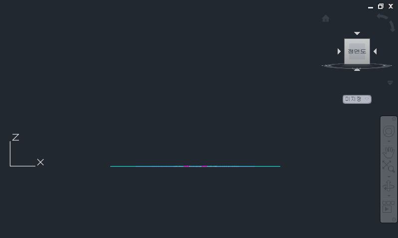

  7. 0이 아닌 Z축 좌표 값을 0으로 변경합니다.
    이제 모든 객체가 동일한 XY 평면에 있습니다.
