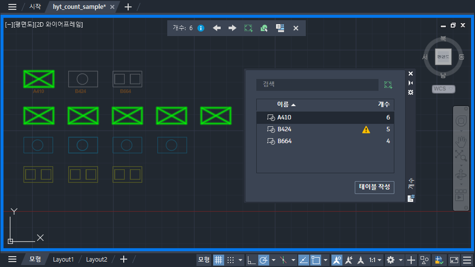

도면의 블록 인스턴스 개수 계산

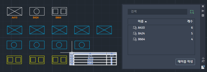

  1. 뷰 탭팔레트 패널개수를 클릭합니다. 찾기
    기본적으로 개수 팔레트에는 도면의 모든 블록과 해당 개수가 표시됩니다.
  2. 개수 팔레트에서 블록(예: A410)을 선택합니다.
    블록을 선택하면 개수가 활성화됩니다. 개수가 활성화된 경우 파란색 테두리가 도면 영역 주위에 나타나고 개수 도구막대가 맨 위에 표시됩니다.
    다음 이미지에서는 A410 블록 인스턴스가 강조 표시되어 있습니다.

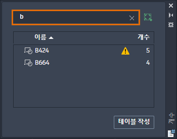

  1. 개수 팔레트의 검색 상자에 b를 입력합니다.
    개수 팔레트에는 입력한 문자로 시작하는 블록 이름이 표시됩니다. 이 기능은 이름을 기준으로 블록과 해당 개수를 신속하게 찾아야 하는 경우에 유용합니다.
    B로 시작하는 블록 이름이 표시됩니다.

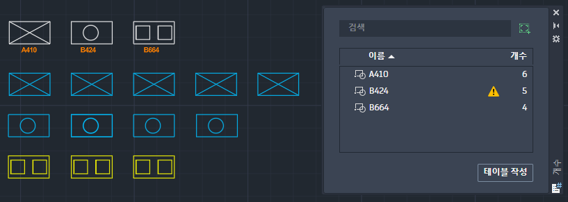

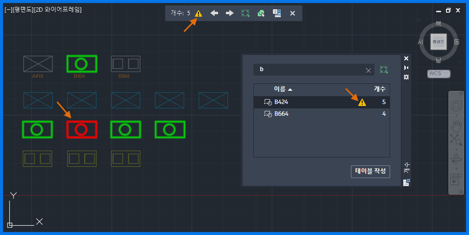

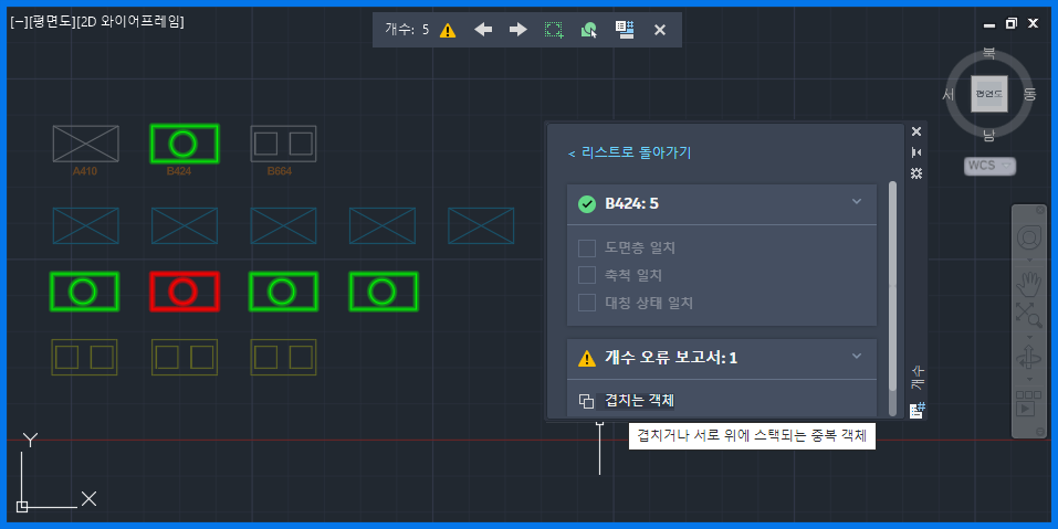

  2. B424(또는 도면에서 겹치는 블록의 이름)를 선택합니다.
    B424 블록이 강조 표시됩니다. 이 예에서는 개수 팔레트 및 개수 도구막대에 표시된 아이콘()을 볼 수 있습니다. 오류 플래그가 있는 블록 인스턴스는 다른 색상(빨간색)으로 강조 표시됩니다.
  3. 개수 팔레트 또는 도구막대에서 을 클릭합니다.
    또는 개수 팔레트에서 B424를 마우스 오른쪽 버튼으로 클릭하고 개수 상세 정보 검토를 선택합니다.
  4. 개수 오류를 클릭하거나 이 경우에는 겹치는 객체를 클릭합니다.
    AutoCAD에서 오류가 탐지된 블록 인스턴스를 확대합니다.
  5. 겹치는 블록을 검사하고 제거합니다.
    주: 도면에서 겹치는 객체를 쉽게 제거하려면 OVERKILL 명령을 사용하면 됩니다. 자세한 내용은 해 본 적 있으십니까: 소거 및 오버 킬을 참고하십시오.

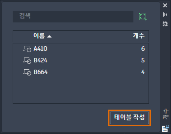

개수 테이블 작성
설계 감사를 수행하거나 설계 구성요소의 재고를 작성하는 경우와 같이 도면에 대한 포괄적인 개요를 제시해야 하는 경우도 있습니다. 이 개수 기능을 사용하면 테이블에 블록 및 해당 개수를 쉽게 나열할 수 있습니다.

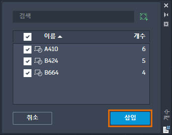

  1. 개수 팔레트에서 테이블 작성을 클릭합니다.
  2. 테이블에 추가할 블록을 선택합니다. 이 예에서는 모든 블록을 선택하고 삽입을 클릭합니다.
  3. 삽입점을 지정하여 현재 도면에 개수 테이블을 배치합니다.
    주: 새 개수 테이블은 현재 테이블 스타일을 사용합니다.

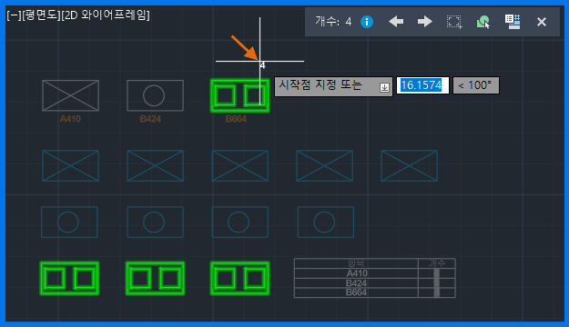

  3. 개수 도구막대에서 개수 필드 삽입을 클릭합니다.
  4. 시작점을 지정하고 개수 필드를 현재 도면에 배치합니다.
    이 필드에는 선택한 블록의 현재 개수가 표시됩니다.
  5. 주: REGEN을 사용하여 개수 필드를 업데이트합니다.

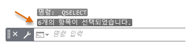

이름별로 블록 개수 계산
  1. 홈 탭유틸리티 패널신속 선택을 클릭합니다. 찾기
    또는 명령 프롬프트에서 qselect를 입력합니다.

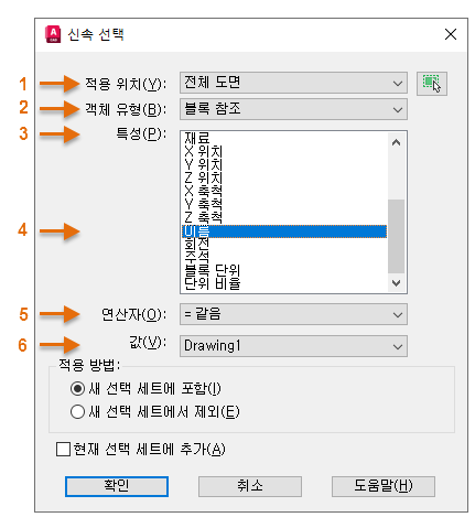

  2. 신속 선택 대화상자에서 블록 참조를 선택하고 아래 표시된 대로 다른 값과 함께 리스트에서 A410을 선택합니다.
  3. 확인을 클릭합니다.

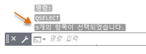

    지정된 블록이 이제 선택되고 새 선택 세트에 포함되며, 지정된 블록의 정확한 개수가 명령 윈도우에 보고됩니다.

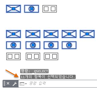

와일드카드가 지정된 블록 개수 계산

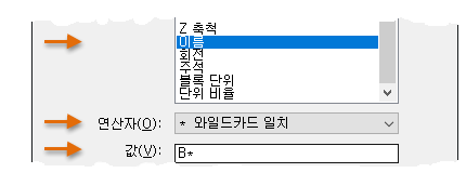

경우에 따라 일반 이름 패턴을 사용하여 블록 개수를 계산해야 합니다. 가장 일반적으로 사용되는 와일드카드는 단일 문자의 경우 "?"이며, 임의 개수의 문자의 경우 *입니다. 예를 들어, 문자 B*를 사용하여 문자 B로 시작하는 모든 블록을 검색하고, ?4*를 사용하여 두 번째 문자가 4인 모든 블록을 검색할 수 있습니다.
  1. QSELECT 명령을 다시 시작합니다. 이번에는 아래와 같이 와일드카드 일치 값으로 B*를 지정하고 확인을 클릭합니다.
    아래와 같이 B로 시작하는 모든 블록이 선택됩니다.
    다시 한 번, 정확한 개수가 표시됩니다.

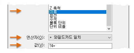

  2. ESC 키를 눌러 선택 세트를 지우고 해당 작업을 반복합니다. 단, 이번에는 값 필드에 ?4*을 사용하고 확인을 클릭합니다.
    블록 A410 및 B464의 모든 인스턴스가 선택되고 명령 윈도우에 정확한 개수가 표시됩니다.

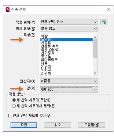

  1. QSELECT 명령을 시작합니다.
  2. 도면층을 지정하고 도면층 값으로 001 abc를 선택한 후 확인을 클릭합니다.
    도면층 001 abc의 모든 블록이 새 선택 세트에 추가되고 블록 개수가 표시됩니다.

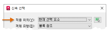

    현재 도면층 001 abc에 있는 모든 블록이 선택됩니다. 아래와 같이 적용 대상 필드가 자동으로 현재 선택 요소로 전환된 것을 볼 수 있습니다.
    즉, 전체 도면이 아니라 현재 선택 요소 세트만 사용됩니다.
  2. 그런 다음, 이름을 선택하고 블록 A410을 선택한 후 확인을 클릭합니다.
    도면층 001 abc에 있는 모든 A410 블록만 선택됩니다. 선택 세트를 사용하여 QSELECT 명령을 반복해 선택 범위를 계속 좁힐 수 있습니다.
