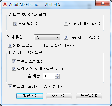

하이퍼링크가 포함된 PDF로 게시
- 프로젝트에 대한 구성요소 및 신호 화살표 상호 연계를 업데이트합니다.
를 클릭합니다. 찾기
프로젝트 관리자에서 게시/플롯 도구에 있는 화살표를 클릭하고 PDF/DWF/DWFx로 게시를 선택합니다.
- 게시할 도면을 선택합니다.
주: 또한 프로젝트 관리자에서 폴더를 선택하고 마우스 오른쪽 버튼을 클릭한 다음
게시
PDF/DWF/DWFx로 게시를 선택합니다. 폴더의 도면이 처리할 도면 선택 대화상자에서 미리 선택되어 있습니다.
- AutoCAD Electrical 도구 세트 게시 설정 대화상자에서 PDF를 게시 유형으로 선택합니다.
- 다중 시트 파일을 선택합니다.
- SHX 글꼴을 트루타입 글꼴로 대체할지 여부를 선택합니다.
- 트루타입 문자 글꼴을 사용하는 문자 객체는 PDF 파일 내에서 검색 가능합니다.
- SHX 글꼴을 사용하는 문자 객체는 PDF 파일에서 그래픽으로 작성됩니다. 문자 값은 PDF 파일에서 주석으로 추가되어 주석에서 검색하는 방식으로 찾을 수 있습니다.
- PDF 파일에서 프로젝트 구조를 책갈피로 포함하려면 책갈피 포함을 선택합니다.
- 상위-하위 하이퍼링크 포함을 선택합니다.
- 이동할 객체에서 PDF 파일이 확대되어 보이는 정도를 제어하는 줌 비율을 정의합니다. 1에서 100 사이의 값을 입력합니다.
- 확인을 클릭합니다.
PDF 및 다중 시트가 미리 선택되어 있는 게시 대화상자가 열립니다.
- AutoCAD Electrical 도구 세트 게시 설정 대화상자에서 책갈피를 포함한 경우 게시 옵션을 클릭하고 책갈피 작성의 선택을 취소합니다.
주: AutoCAD Electrical 도구 세트 및 AutoCAD 책갈피 둘 다 선택된 경우 PDF 파일에 프로젝트 구조 책갈피와 시트 리스트 책갈피 모두 포함됩니다.
- 필요에 따라 다른 옵션을 조정합니다.
- 게시를 클릭합니다.
