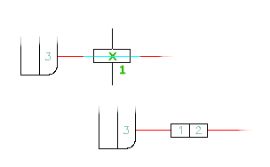

스플라이스 기호는 하나 이상의 와이어를 각각의 끝에 연결할 수 있는 인라인 연결 기호입니다. 기본 스플라이스 기호는 기호를 통해 와이어 번호 변경을 유발합니다.

- 도면에서 삽입점을 선택합니다. 기존 와이어에 기호를 삽입합니다. 그러면 기호에 의해 와이어가 끊기거나 기호가 빈 공간에 삽입됩니다. 이 경우 나중에 기호를 통해 와이어를 그리거나 하나 이상의 와이어를 양쪽 끝에 연결할 수 있습니다.
