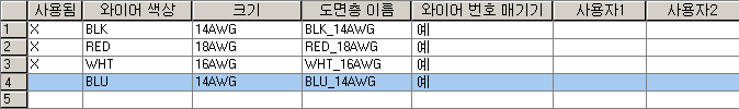

활성 도면에 대해 정의된 모든 유효한 와이어 도면층이 와이어 유형 작성/편집 대화상자에 나열됩니다. 와이어 도면층 이름 및 색상, 크기, 사용자 정의 특성과 같은 와이어 특성이 그리드에 나열됩니다.
- 와이어 색상 열 내의 빈 행을 클릭하고 와이어 색상으로 BLU를 입력합니다.
- 크기 열을 클릭하고 크기로 14AWG를 입력합니다.
도면층 이름은 자동으로 작성됩니다.
- 도면층 섹션에서 색상을 클릭합니다. 파란색을 선택하고 확인을 클릭합니다.
