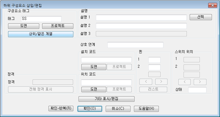

- 하위 구성요소 삽입/편집 대화상자에서 확인을 클릭합니다.

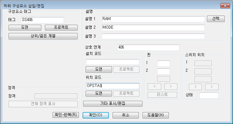

- 하위 구성요소 삽입/편집 대화상자의 구성요소 태그 섹션에서 상위/같은 계열을 클릭합니다.
- 프롬프트에 다음과 같이 응답합니다.
구성요소 선택:
선 연계 408에서 기존 스위치의 같은 계열 중 맨 아래 접점(3)을 선택합니다.
AutoCAD Electrical 도구 세트는 같은 계열 접점을 읽고 적절한 주석을 새 스위치 접점으로 전송합니다.
도면에 같은 계열 접점 정보가 표시됩니다.
