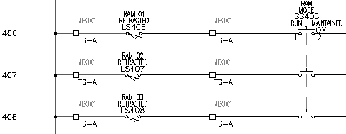

- 선 연계 406에서 리밋 스위치를 줌 확대합니다.

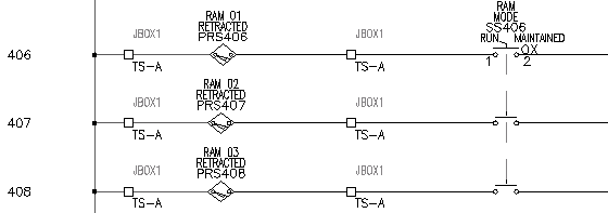

- 구성요소 삽입: JIC 구조도 기호 대화상자에서 기타 스위치를 클릭합니다.
- JIC: 기타 스위치 유형 대화상자에서 근접 스위치 NO를 클릭합니다.
- 프롬프트에 다음과 같이 응답합니다.
변환할 구성요소 유형 선택:
리밋 스위치 LS406을 선택합니다.
리밋 스위치 기호가 사라지고 근접 스위치 기호가 삽입됩니다. 기존의 모든 문자 주석이 새 기호로 전송되고 와이어가 다시 연결됩니다.
