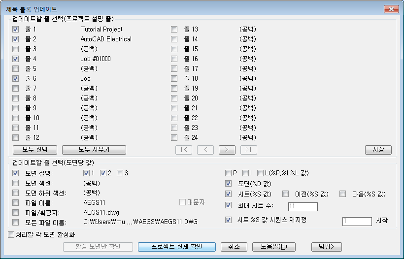

매핑된 AutoCAD Electrical 도구 세트 값으로 제목 블록 속성을 업데이트합니다.
- AEGS가 활성 도면이 아닌 경우 프로젝트 관리자에서 AEGS를 마우스 오른쪽 버튼으로 클릭하고 활성화를 선택합니다.
- 프로젝트 관리자에서 AEGS 프로젝트를 두 번 클릭하여 확장합니다.
- AEGS11 도면을 두 번 클릭하여 엽니다.
를 클릭합니다. 찾기
제목 블록 업데이트 대화상자가 표시됩니다.
- 제목 블록에서 업데이트할 프로젝트와 도면 값을 선택합니다.
- 줄1
- 줄2
- LINE4
- LINE6
- 도면 설명: 1 및 2
- 도면(%D 값)
- 시트(%S 값)
- 최대 시트 수
- 시트 %S 값 시퀀스 재지정: 1
- 프로젝트 전체 확인을 클릭합니다.
- 처리할 AEGS01~AEGS05 및 AEGS11 도면을 선택하고 처리 v를 클릭합니다.
주: 이 연습을 위해 AEGS01~AEGS05 도면은 제목 블록에서 WD_TB 속성을 포함하여 제공됩니다.
- 확인을 클릭합니다.
