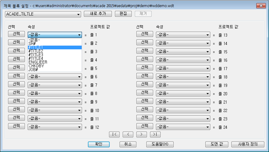

을 클릭합니다. 찾기
- 제목 블록 링크 방법 방법 1: <프로젝트> .WDT 파일을 선택합니다.
활성 프로젝트와 이름 및 위치가 같고 확장자는 WDT인 프로젝트별 파일이 속성 매핑을 정의합니다.
- 확인을 클릭합니다.

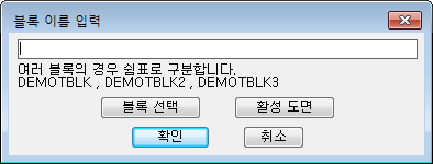

- 활성 도면을 클릭합니다.
주: ACADE_TITLE이 블록으로 삽입된 도면에서 제목 블록 설정을 실행하는 경우에는 블록 선택을 선택하고 블록을 선택합니다.
- 확인을 클릭합니다.
제목 블록 설정에서 속성 정의를 읽으며, 제목 블록 설정 대화상자가 표시됩니다. 각 드롭다운 리스트에는 도면에 있는 모든 속성 정의 객체가 포함됩니다.
주: 도면에 속성 정의 객체가 없는 경우에는 경고가 표시됩니다.
- 제목 블록 설정 대화상자에서 해당하는 프로젝트 설명 줄로 매핑할 속성을 각 리스트에서 선택합니다.
TITLE#1
LINE1
TITLE#2
LINE2
JOB#
LINE4
DRAWNBY
LINE6
- 도면 값을 클릭하여 도면별 값을 지정합니다.
- 해당하는 도면 값에 매핑할 속성을 각 리스트에서 선택합니다.
DWG#
도면(%D 값)
SH#
시트(%S 값)
SHTS
최대 시트 수
TITLE#3
도면 설명 1
TITLE#4
도면 설명 2
- 확인을 클릭합니다.
- 제목 블록 설정에서는 선택한 매핑을 사용해 AEGS.WDT를 작성합니다.

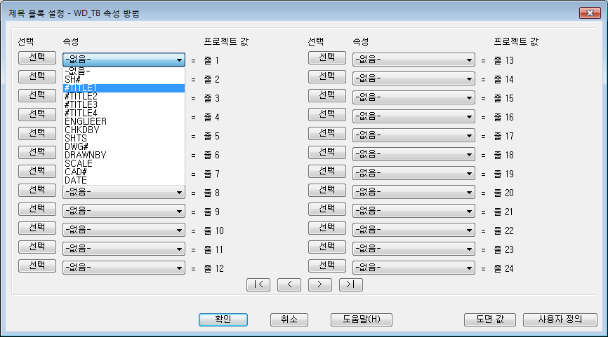

WD_TB 속성 방법
매핑 정보를 사용하여 도면의 제목 블록에 있는 보이지 않음 속성(이름이 "WD_TB"임)을 인코딩합니다. 이 방법에서는 외부 매핑 텍스트 파일을 사용하지 않아도 됩니다.

을 클릭합니다. 찾기
- 방법 2: WD_TB attrib 제목 블록 링크 방법을 선택합니다.
- 확인을 클릭합니다.
TITLE#1
LINE1
TITLE#2
LINE2
JOB#
LINE4
DRAWNBY
LINE6
DWG#
도면(%D 값)
SH#
시트(%S 값)
SHTS
최대 시트 수
TITLE#3
도면 설명 1
TITLE#4
도면 설명 2
- 확인을 클릭합니다.
제목 블록 설정이 선택한 매핑을 사용해 WD_TB 속성 정의를 업데이트합니다. WD_TB 속성 정의가 없으면 제목 블록 설정이 0,0에 정의를 삽입합니다.
- 도면을 저장합니다.
