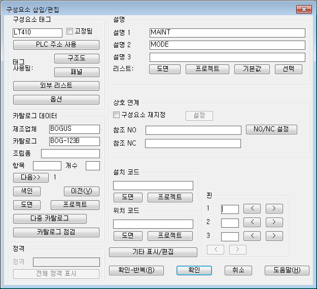

- LT410을 마우스 오른쪽 버튼으로 클릭하고 구성요소 편집을 선택합니다.
- 구성요소 삽입/편집 대화상자의 카탈로그 데이터 섹션에서 색인을 클릭합니다.

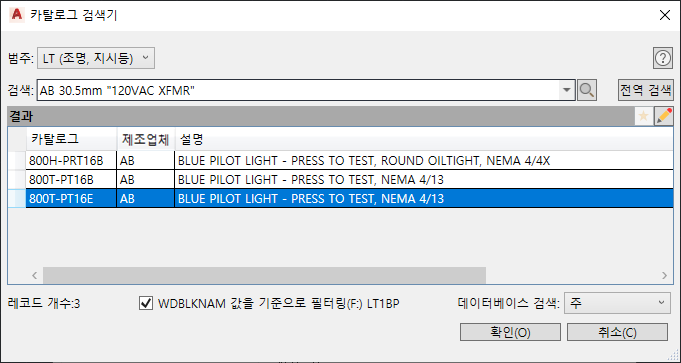

- 검색어 AB 30.5mm " 120VAC XFMR "을 입력하고
을 클릭합니다.
- 카탈로그 지정 사항을 800T-PT16E로 변경합니다.

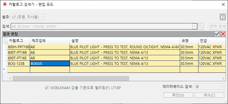

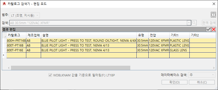

- 카탈로그 검색기 대화상자에서
을 클릭하여 편집 모드를 시작합니다.
- 카탈로그 800T-PT16E에 해당하는 행을 마우스 오른쪽 버튼으로 클릭하고 행 복사를 선택합니다.
- 맨 아래에 빈 행을 마우스 오른쪽 버튼으로 클릭한 다음 붙여넣기를 선택합니다.
- 카탈로그 셀을 클릭한 후 BOG-123B를 입력합니다.
- 제조업체 셀을 클릭한 후 BOGUS를 입력합니다.
을 클릭하여 변경 사항을 저장합니다.

- BOG-123B 카탈로그 항목을 선택하고 확인을 클릭합니다.
- 구성요소 삽입/편집 대화상자에서 확인을 클릭합니다.
