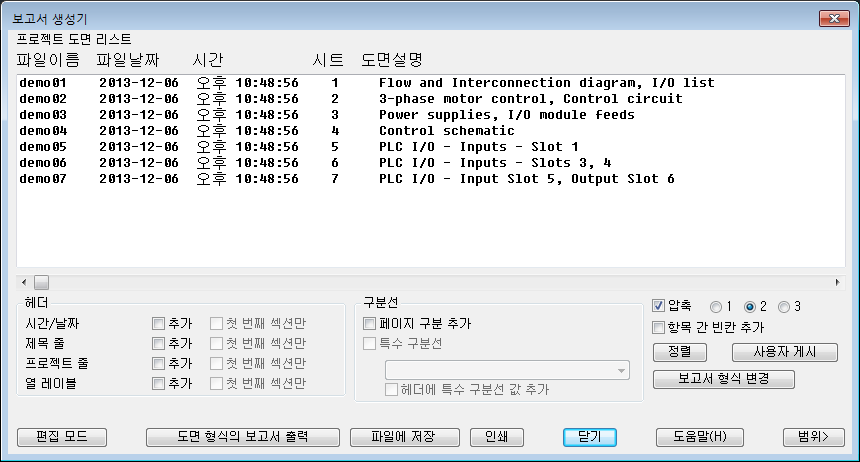

프로젝트의 각 도면에 대한 설정을 추출하고 보고서에서 표시합니다.
를 클릭합니다. 찾기
- (옵션) 프로젝트 관리자에서 폴더를 선택합니다.
- 프로젝트 또는 폴더 이름을 마우스 오른쪽 버튼으로 클릭하고 도면 리스트 보고서를 선택합니다.
- (옵션) 도면 리스트 보고서 대화상자에서 형식을 클릭하고 보고서 형식 파일을 찾습니다.
- 새 보고서를 클릭합니다.
- 처리할 도면을 선택합니다.
주: 프로젝트 관리자에서 선택한 폴더는 처리할 도면 선택 대화상자에서 미리 선택되어 있습니다.
- 확인을 클릭합니다.
- 다음을 수행합니다.
- 보고서 형식 변경
- 파일에 저장
- 테이블로 보고서 배치
- 인쇄
