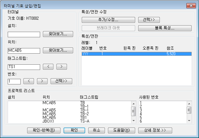

- 터미널 기호 삽입/편집 대화상자의 터미널 섹션에서 다음을 지정합니다.
위치:
MCAB5
태그스트립:
TS1
번호:
1
- 확인을 클릭합니다.
