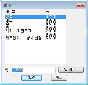

열 폭
열의 폭을 계산하는 데 사용할 방법을 지정합니다.
- 자동으로 계산
- 해당 열 내의 문자 값에 따라 열 폭이 계산되도록 지정합니다.
- 폭 정의
- 각 열에 대해 정의된 특정 폭이 사용되도록 지정합니다.
- 정의
- 각 열의 폭 값을 정의하는 대화상자를 엽니다.
