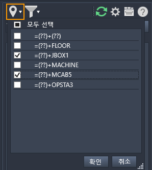

위치 및 설치 값을 기준으로 구성요소 트리 뷰의 구성요소를 필터링합니다.
를 클릭합니다. 찾기
프로젝트 관리자에서 위치 뷰 탭을 클릭합니다.
- 위치 뷰에서 설치 및 위치를 기준으로 필터링
을 클릭합니다.
- 모두 선택의 선택을 취소하고 구성요소 트리 뷰에서 표시하려는 값을 선택합니다.
주: AutoCAD Electrical 도구 세트 프로젝트가 Inventor 프로젝트에 링크되어 있지 않으면 위치 뷰 버튼이 표시된 이미지와 일치하지 않습니다.
- 확인을 클릭합니다.
