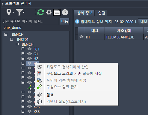

프로젝트 관리자에서 위치 뷰 탭을 클릭합니다.
위치 뷰 탭에서 구성요소 태그를 검색하려면 다음 중 하나를 수행합니다.
- 구성요소를 마우스 오른쪽 버튼으로 클릭하고 구성요소 트리 뷰에서 검색을 선택합니다.

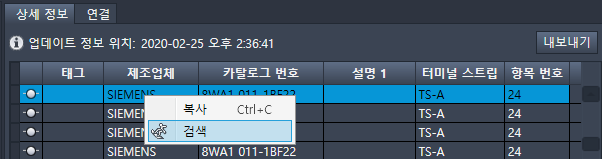

- 상세 정보 및 연결 표시
를 클릭하고 상세 정보 탭을 클릭합니다. 그리드에서 구성요소를 마우스 오른쪽 버튼으로 클릭하고 검색을 선택합니다.
- 와이어 번호를 검색하려면 상세 정보 및 연결 표시
를 클릭하고 연결 탭을 클릭합니다. 행 또는 행 그룹을 선택한 후 마우스 오른쪽 버튼으로 클릭하고 검색을 선택합니다.

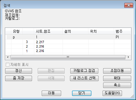

특정 복제를 줌하려면 다음 중 하나를 수행합니다.
- 검색 대화상자에서 행을 선택하고 이동을 클릭합니다.
- 검색 대화상자에 나열된 참조를 두 번 클릭합니다.
도면이 아직 열려 있지 않은 경우 자동으로 열립니다.
