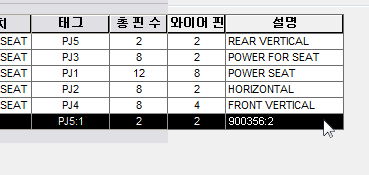

- Inventor에 추가한 커넥터는 커넥터 선택 대화상자에 나열됩니다. 커넥터의 행을 선택합니다.

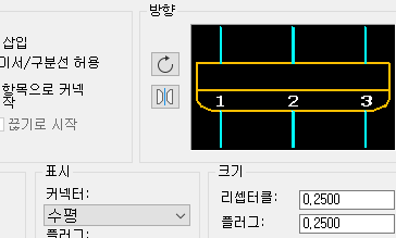

- 대화상자 맨 아래에서 상세 정보를 클릭합니다.
- 커넥터 화면표시 메뉴에서 수평을 클릭합니다.
대화상자의 화면표시가 수평으로 전환됩니다.
