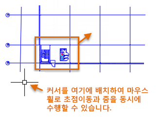

다음과 같은 방법으로 초점이동 및 줌을 조합하여 필요한 초점이동 작업을 줄일 수 있습니다.
  1. 가운데로 맞출 영역 외부에 커서를 놓습니다.
  2. 마우스 휠을 스크롤하여 줌 확대합니다.
이 기술을 사용하면 줌 확대할 때 관심 영역이 도면 중앙 쪽으로 이동합니다.

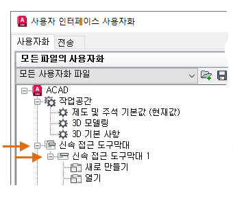

  1. 명령 프롬프트에 CUI를 입력하여 사용자 인터페이스 사용자화 편집기를 표시합니다.
  2. 표시된 대로 빠른 액세스 도구 모음 노드를 확대합니다.

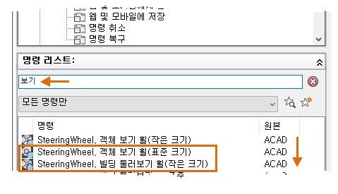

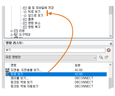

  3. 명령 리스트 검색 상자에 "view" 를 입력하고 뒤로 보기 및 앞으로 보기 항목이 표시될 때까지 리스트 중간 정도의 위치로 아래로 스크롤합니다.
  4. Shift 키를 누른 채 뒤로 보기 및 앞으로 보기 명령을 모두 선택하여 플롯 바로 위로 끕니다.

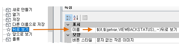

  5. 빠른 액세스 도구 모음 아래의 CUI에서 컨트롤을 클릭할 때 다음 매크로를 복사하여 각각의 이름 필드에 붙여넣습니다.
    • $(if,$(getvar, VIEWBACKSTATUS),,~)뒤로 보기
    • $(if,$(getvar, VIEWFWDSTATUS),,~)앞으로 보기
    예를 들어, 뒤로 보기의 특성은 다음과 같아야 합니다.
    이전 뷰의 맨 처음 또는 맨 끝에 도달하면 이러한 두 매크로로 인해 뒤로 보기 및 앞으로 보기 버튼이 흐리게 표시됩니다.
