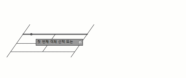

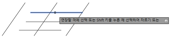

명령 윈도우 또는 동적 입력 상자에 ex(EXTEND 명령)를 입력하고 Enter 키를 누릅니다.
선 연장의 미리보기가 표시됩니다. 선을 선택할 때까지 선의 연장은 일시적입니다.

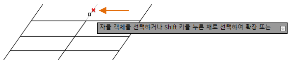

EXTEND 명령을 종료한 경우 명령 프롬프트에서 trim을 입력합니다.
자르기 결과의 미리보기가 표시됩니다. 확인란 옆에 커서 배지도 표시되어 자르기 작업을 나타냅니다.

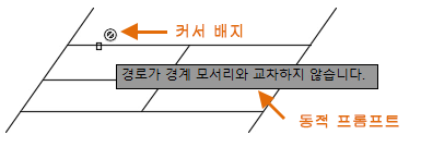

AutoCAD에서는 일반적으로 명령 윈도우에서 특정 작업을 수행할 수 없는 이유에 대한 오류 메시지 또는 알림을 표시합니다. 커서 배지와 동적 입력이 켜진 상태에서, 명령 미리보기를 통해 현재 작업을 수행할 수 있는지 여부와, 명령 또는 예상 작업을 먼저 완료하지 않고 수행할 수 있는 결과에 대해 알 수 있습니다.
동적 입력을 설정하면 커서 근처의 툴팁에 프롬프트가 표시됩니다. 도면을 변경할 때 커서 위치와 명령행 사이에서 초점을 이동하지 않고도 지원되는 객체, 동작 또는 오류 메시지를 쉽게 볼 수 있습니다.
커서 배지는 십자선 또는 확인란 커서 근처에 나타나는 작은 아이콘입니다. 이 기능은 동적 기능을 제공하며 수행하려는 편집 작업을 식별하는 데 도움이 됩니다.
잠긴 도면층의 객체 위에 마우스를 놓으면 잠금 배지(
)가 표시됩니다. 도면층을 잠금해제하여 원하는 객체를 선택합니다.
정지 커서 배지(
)는 객체 또는 동작의 허용 여부를 나타내므로 매우 편리합니다. 이 배지가 표시되면 지원되지 않는 작업을 수행하려고 한다는 것을 더 쉽게 알 수 있습니다. 예를 들어 모깎기를 작성하거나 자를 잘못된 경계를 선택할 때 반지름이 너무 큰지 알 수 있습니다. 지원되는 객체를 선택하거나 활성 명령에 대해 허용된 작업을 선택할 때까지 미리보기가 표시되지 않습니다.
