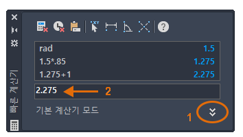

기본 빠른 계산기 컨트롤은 예상만큼 간단한 표준입니다. 빠른 계산기를 간단히 사용하여 화면표시를 가장 작은 크기로 축소한 다음(1) 키보드로 숫자와 연산자를 입력할 수 있습니다(2).
빠른 계산기의 소수점은 대부분의 상황에서 허용되는 8~9자리로 제한됩니다.

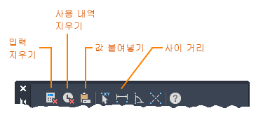

특히 유용한 기능은 현재 계산기 결과를 명령 윈도우의 프롬프트에 복사하는 값 붙여넣기 기능입니다. 계산된 반지름, 거리 또는 간격띄우기 값이 여기에 해당될 수 있습니다.
값 붙여넣기

사이 거리
사이 거리는 두 점 사이의 거리를 얻어 빠른 계산기에 자동으로 붙여넣을 수 있는 효율적인 방법을 제공하므로 해당 거리에 대한 수학 연산을 수행할 수 있습니다. 그런 다음, 결과가 나타나면 값 붙여넣기를 클릭하여 명령 윈도우의 현재 프롬프트에 복사합니다.

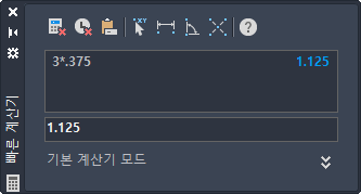

예를 들어, 원을 직사각형의 수직 치수의 37.5% 거리만큼 이동하려고 한다고 가정해 보겠습니다.
  1. 사이 거리를 클릭하고 직사각형의 수직 치수에 해당하는 선 세그먼트의 끝점을 지정합니다.
    입력 영역에 표시된 거리가 3단위라고 가정해 보겠습니다.
  2. 3단위 오른쪽의 빠른 계산기 입력 영역 내부를 클릭하고 * .375를 입력합니다. Enter 키를 눌러 값을 계산합니다.
    그러면 1.125 값이 표시됩니다.
  3. MOVE 명령을 시작하고 기준점을 지정합니다.
  4. 빠른 계산기의 값 붙여넣기를 클릭합니다.
    다음 점 지정 프롬프트에 1.125가 나타납니다.
  5. 원을 이동할 방향으로 마우스를 이동한 다음 Enter 키를 눌러 1.125를 거리 값으로 수락합니다.
    팁: 빠른 계산기에 표시된 현재 값은 뒤에 오는 여러 명령의 프롬프트에 붙여넣을 수 있습니다. 예를 들어, 간격띄우기 거리의 계산된 값은 나중에 이동 명령, 원의 반지름 및 선의 길이에 거리로 붙여넣을 수 있습니다. 따라서 빠른 계산기의 현재 값은 값을 기억하는 데 사용될 수 있습니다.
