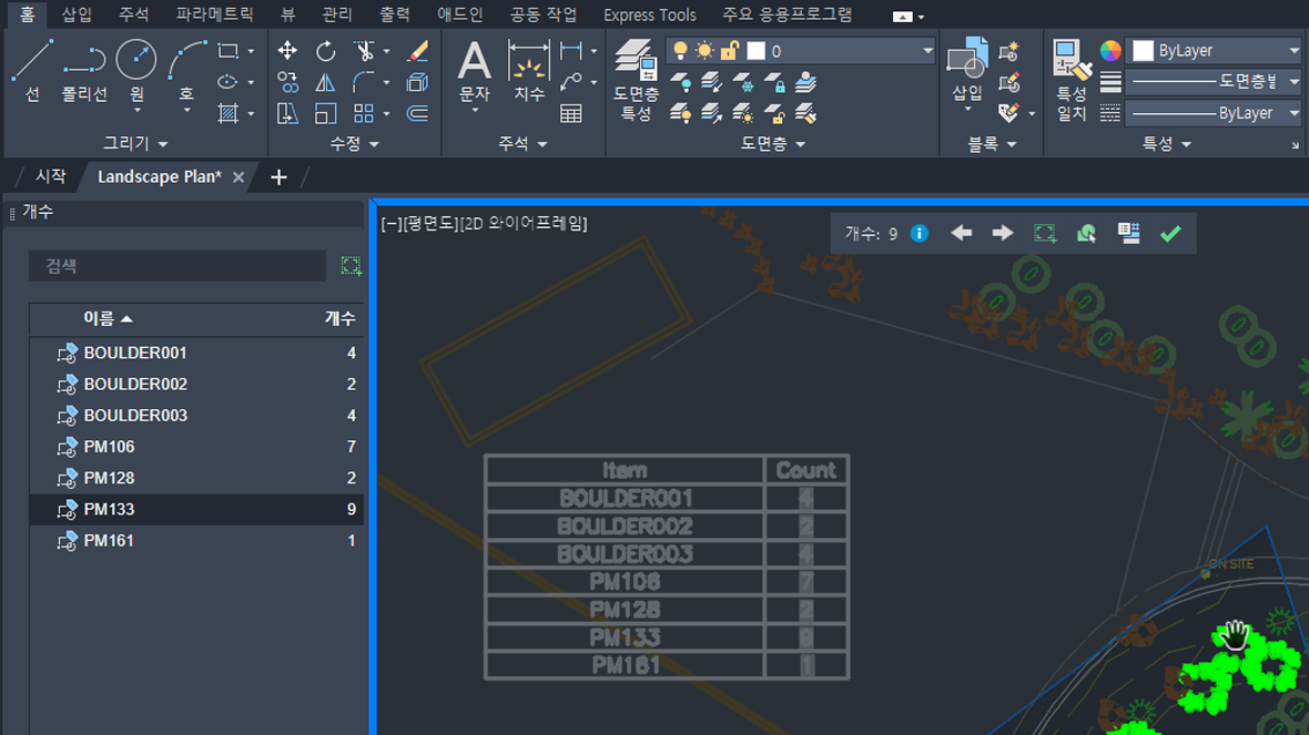

이제 지정된 영역 내의 객체 또는 블록의 인스턴스를 계산할 수 있습니다.
직사각형 또는 폴리곤 선택 영역, 전체 모형 공간을 지정하거나 경계 객체를 개수 영역으로 선택합니다. 유효한 경계 객체는 선 세그먼트로 구성되며 자신과 교차하지 않는 닫힌 폴리선이어야 합니다.
이전 개수 세션에 정의된 개수 영역은 현재 개수에도 사용할 수 있습니다.
COUNTAREA - 객체 또는 블록의 복제 수를 계산할 영역을 정의합니다.
COUNTAREACLOSE - 개수 선택 영역을 취소합니다.
SELECTCOUNT - 선택한 객체의 특성과 일치하는 현재 개수 내의 모든 객체를 찾아 선택 세트에 추가합니다.
COUNT - 도면에서 선택한 객체의 인스턴스 개수를 계산하고 강조 표시합니다.
