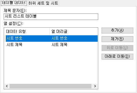

테이블 데이터에 대한 옵션을 표시합니다.
다음과 같은 옵션이 표시됩니다.
시트 리스트 테이블의 제목 이름을 지정합니다.
시트 리스트 테이블의 열 정의 리스트를 표시합니다. 리스트의 각 행은 열을 나타냅니다. 리스트의 하향식 순서는 열이 테이블에 표시되는(왼쪽에서 오른쪽으로) 방법을 나타냅니다.
열 정의를 선택한 다음 데이터 형식 열의 한 항목을 클릭하면 리스트를 표시합니다. 이 리스트에서 시트 리스트 테이블의 열에 표시될 정보의 유형을 변경할 수 있습니다.
시트 리스트 테이블의 각 열에 대한 제목 문자를 변경할 수 있습니다.
시트 리스트 테이블에 시트 번호 열을 추가합니다.
시트 리스트 테이블에서 선택된 열을 제거합니다. 실수로 열을 제거한 경우 번호 열을 추가한 다음 데이터 유형 리스트에서 데이터 유형을 변경할 수 있습니다.
선택한 열을 열 리스트에서 위로, 시트 리스트 테이블에서 왼쪽으로 이동합니다.
선택한 열을 열 리스트에서 아래로, 시트 리스트 테이블에서 오른쪽으로 이동합니다.
