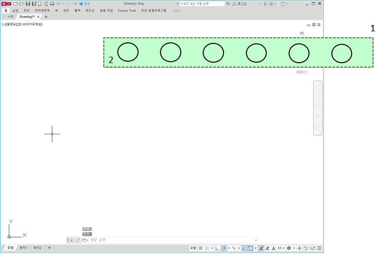

SELECTIONOFFSCREEN을 켜기로 설정하면 오프스크린 객체(그래픽에서는 점 1이 주 디스플레이 화면 밖에 있음)가 이제 선택에 참여할 수 있습니다.

오프스크린 선택 켜기(마우스 입력 지원이 제한된 경우에만). 또한 선택 중에 줌/초점이동 기능도 일부 제한됩니다.
