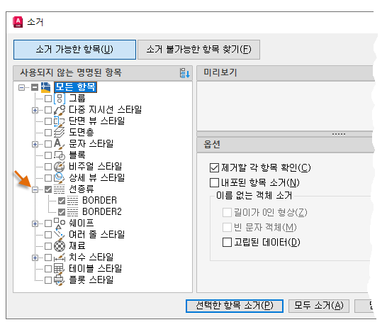

소거 대화상자를 사용하여 현재 도면의 선종류를 포함하는 참조되지 않은 정의를 삭제합니다.
를 클릭합니다. 찾기
- 참조되지 않은 선종류를 소거하려면 다음 방법 중 하나를 사용합니다.
- 참조되지 않은 선종류를 모두 소거하려면 선종류를 선택합니다.
- 특정 선종류를 소거하려면 선종류 트리 뷰를 확장합니다. 그런 다음 소거할 선종류 정의를 선택합니다.
- 리스트의 각 항목을 확인하는 프롬프트가 나타납니다. 소거를 확인하지 않으려면 제거할 각 항목 확인 옵션의 선택을 취소합니다.
- 소거를 클릭합니다.
주: 항목을 소거하고 싶지만 항목이 사용되는 위치를 찾을 수 없는 경우, 소거 대화상자 맨 위에서 소거 불가능한 항목 찾기 버튼을 클릭합니다.
