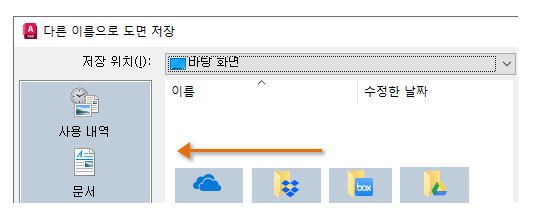

파일 대화상자에서 액세스
클라우드 계정에서 도면에 액세스하는 편리한 방법은 환경 막대에 클라우드 저장소 공급자를 추가하는 것입니다. 경우에 따라 이 작업은 자동으로 수행됩니다. 그렇지 않은 경우 환경 막대 내부를 마우스 오른쪽 버튼을 클릭하여 기본 클라우드 저장소 공급자를 추가합니다.
편집을 마치면 해당 도면을 다른 도면의 경우처럼 저장합니다. 기본적으로 AutoCAD는 도면을 마지막으로 저장한 후 10분이 지나면 도면을 자동으로 저장합니다. 다음 저장이 수행될 때까지의 시간은 SAVETIME 시스템 변수를 통해 조정됩니다.
주: 도면 파일을 클라우드 계정에서 열면 마지막으로 저장된 DWG 버전이 그대로 유지됩니다. 옵션 대화상자의 열기 및 저장 탭에서 다른 기본 파일 형식을 지정할 수 있습니다.
