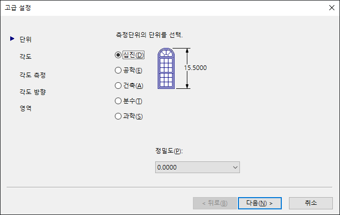

고급 설정 마법사
새 도면의 단위, 각도, 각도 측정, 각도 방향 및 면적을 정의합니다.
NEW(명령) 찾기: 마법사 사용 > 고급 설정
주: STARTUP 시스템 변수 값을 1로 설정해야 이 대화상자가 표시됩니다.
옵션 리스트
다음과 같은 옵션이 표시됩니다.
고급 설정 마법사는 다섯 개의 페이지 즉 단위, 각도, 각도 측정, 각도 방향 및 면적을 포함합니다. 고급 설정 마법사에서 작업할 때는, 뒤로와 다음을 선택하여 페이지 사이를 전환하고 마지막 페이지에서 마침을 선택하여 마법사를 닫은 다음 지정한 설정을 가진 새 도면을 작성합니다.
나중에 UNITS 명령을 사용하여 단위, 각도, 각도 측정, 각도 방향을 변경할 수 있으며 LIMITS 명령을 사용하여 영역을 변경할 수 있습니다.
단위
단위 형식 및 정밀도를 나타냅니다. 단위 형식은 좌표와 측정값을 사용자가 입력하고 프로그램이 표시하는 형식입니다. 신속 설정 마법사의 단위 페이지도 같은 형식을 포함하고 있습니다. 자세한 정보는 단위 및 단위 형식 지정을 참고하십시오.
단위 정밀도는 선형 측정값을 표시하기 위한 소수 자릿수 또는 분수 크기를 지정합니다.
