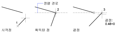

다음 그림에서는 끝점 객체 스냅이 켜져 있습니다. 선의 시작점(1)을 클릭하여 시작하고, 커서를 다른 선의 끝점으로 이동하여(2) 해당 점을 획득한 다음, 커서를 수평 정렬 경로를 따라 이동하여 그리는 선에서 원하는 끝점을 지정합니다(3).
