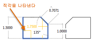

MEASUREGEOM 명령은 거리, 각도, 반지름 값 및 여러 기타 측정값을 보고하는 다양한 옵션을 제공합니다.
기본값인 빠른 작업 옵션은 특히 2D 기하학적 객체의 위, 근처 및 사이로 마우스를 이동할 때 여러 거리 및 각도를 동적으로 식별하는 데 유용합니다.
그림의 왼쪽 하단 구석에 표시된 대로 오렌지색 직사각형은 직각 구석을 나타냅니다.
