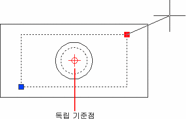

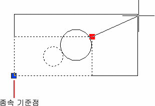

축척
동적 블록 참조에서 동작을 시작할 때 객체의 선택 세트가 정의된 기준점을 기준으로 축척되도록 지정합니다. 축척 동작에는 선형, 원형 또는 XY 매개변수만 연관될 수 있습니다.
객체 선택
축척 동작에 사용할 객체를 지정합니다.
동작 위치 지정
블록 편집기에서 동작을 수행할 위치를 지정합니다.
기준 유형
동작 기준점이 연관된 매개변수 기준점에 종속적인지 또는 독립적인지 지정합니다.
종속
선택한 객체를 연관된 매개변수 기준점을 기준으로 축척 또는 이동합니다.
독립
선택한 객체를 연관된 매개변수 기준점과 별도로 정의된 기준점을 기준으로 축척 또는 이동합니다.
