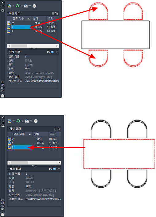

도면의 외부 참조 강조
복잡한 도면에서 외부 참조를 찾으려면 외부 참조 팔레트에서 항목을 선택하여 도면의 표시되는 복제를 모두 강조합니다. 반대로 도면에서 외부 참조를 선택하면 외부 참조 팔레트에서 해당 이름이 강조됩니다.
주: ERHIGHLIGHT 시스템 변수는 참조되는 객체의 강조 여부를 조정합니다. 성능을 높이기 위해 강조 표시를 끌 수 있습니다.
복잡한 도면에서 외부 참조를 찾으려면 참조 관리자 팔레트에서 항목을 선택하여 도면의 표시되는 복제를 모두 강조합니다. 반대로 도면에서 외부 참조를 선택하면 참조 관리자 팔레트에서 해당 이름이 강조됩니다.
