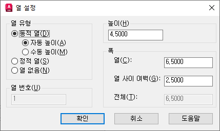

열 설정 대화상자
MTEXT(명령) 찾기: 문자 편집기 탭 > 삽입 패널 > 열 > 열 설정
옵션 리스트
다음과 같은 옵션이 표시됩니다.
열 유형
작성할 열 유형에 대한 선택 사항을 표시합니다.
열 번호
열 수를 설정합니다. 이 옵션은 정적 열을 선택할 때만 활성화됩니다.
높이
자동 높이와 동적 열 또는 정적 열을 선택하면 문자 높이를 표시합니다.
폭
컨트롤 열 및 열 사이 여백 폭 값을 표시하고 지정합니다. 열 사이 여백 값은 기본 문자 높이의 5 배입니다.
또한 문자 객체의 총 폭 값을 표시합니다.
