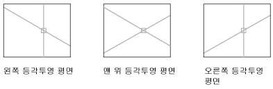

등각투영
스냅 위치가 처음에 30도와 150도 각도인 등각투영 스냅 그리드를 설정합니다. 등각투영 스냅은 다른 종횡 값을 가질 수 없습니다. 선이 있는 그리드는 등각투영 스냅 그리드를 따르지 않습니다.
ISOPLANE은 십자선이 맨 위 등각투영 평면(30도와 150도 각도), 왼쪽 등각투영 평면(90도와 150도 각도), 오른쪽 등각투영 평면(30도와 90도 각도) 중 어디에 놓이는지를 결정합니다.
