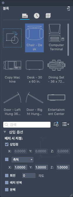

블록 팔레트
현재 도면의 블록, 최근에 사용한 블록 또는 블록 라이브러리의 블록에 액세스하고 이러한 블록을 삽입할 수 있습니다.

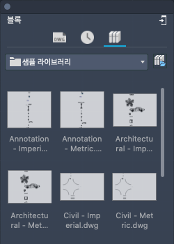

  • 블록 라이브러리의 블록을 표시합니다. 찾아보기를 클릭하여 도면 파일 또는 폴더를 지정합니다.
블록 라이브러리 탐색
  • 블록이 포함된 클라우드 저장소 파일 또는 폴더를 지정합니다. 이 방법을 사용하여 장치 간에 블록을 공유할 수 있습니다. 클라우드에 있는 블록 라이브러리는 팔레트에 나타납니다.
  • 하위 폴더를 두 번 클릭하여 해당 폴더의 내용을 표시합니다.
  • 라이브러리로 돌아가기를 클릭하여 이전 도면 또는 폴더로 돌아갑니다.
  • 드롭다운 메뉴에서 샘플 라이브러리를 선택하여 기존 블록 라이브러리에 액세스할 수 있습니다.
블록 리스트
선택한 범주에 대한 블록을 표시합니다. 블록을 삽입하려면 다음 중 하나를 수행합니다.
  • 리스트에서 블록을 끌어 놓기
  • 블록 썸네일을 두 번 클릭
  • 블록 썸네일을 마우스 오른쪽 버튼으로 클릭하고 도면에 삽입 선택
  • 현재 도면 뷰에서 블록 아이콘을 클릭하여 삽입할 DWG 파일로 이동
주: 블록 리스트의 빈 영역을 마우스 오른쪽 버튼으로 클릭하면 블록 리스트 바로 가기 메뉴가 표시되지만, 블록 썸네일을 마우스 오른쪽 버튼으로 클릭하면 블록 바로 가기 메뉴가 표시됩니다.

삽입 옵션
삽입점
블록의 삽입점을 지정합니다. 이 옵션을 선택하면 포인팅 장치를 사용하거나 수동으로 좌표를 입력하여 블록 삽입 시의 삽입점을 지정합니다. 이 옵션을 선택 취소하면 지정된 좌표가 사용됩니다.
주: 블록을 끌어서 배치할 때는 적용되지 않습니다.
