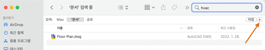

Finder 또는 도면을 열 때 제품의 파일 선택 대화상자에서 다음을 수행합니다.
- 검색 상자에 값을 입력합니다.
기본적으로 검색 속성은 이름입니다.

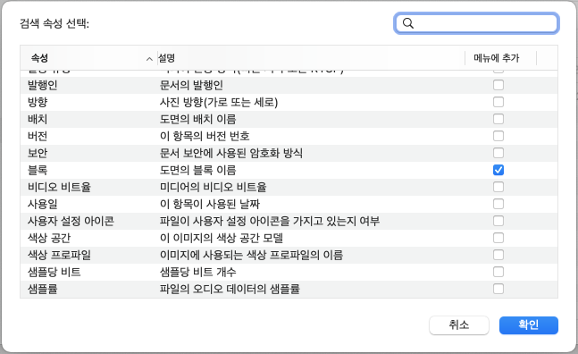

- 드롭다운 메뉴에 표시된 검색 속성을 수정하려면 검색 상자 아래에 있는 더하기 기호를 클릭합니다.
- 속성 드롭다운에서 기타를 선택합니다.
사용 가능한 검색 속성 리스트가 표시됩니다.
- 쉽게 선택할 수 있도록 드롭다운 메뉴에 포함할 각 속성을 선택합니다.
- 확인을 클릭하여 대화상자를 닫습니다.
