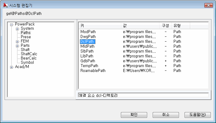

이 대화상자를 통해 Windows 레지스트리에 저장된 설정을 편집할 수 있습니다. 대부분의 경우 다른 대화상자에서도 이러한 설정을 제공합니다. 이러한 설정은 최종 사용자가 조작할 수 없습니다. 이 대화상자는 고급 사용자만을 위한 것입니다.
               탐색 영역(대화상자의 왼쪽) 트리 구조 리스트의 구성 변수 범주를 표시합니다. 표시되는 범주는 시스템 편집기가 열리는 위치에 따라 다릅니다. 옵션 대화상자의 AM:기본 설정 탭에서 시스템 버튼을 클릭하여 대화상자를 열면 모든 범주가 표시됩니다. 맞춤 표시 대화상자 또는 공차 방법 대화상자에서 대화상자를 열면 관련 범주만 표시됩니다.  |
               변수 영역(대화상자의 오른쪽 상단) 탐색 영역에서 선택한 범주에 속하는 키(구성 변수)를 표시합니다. 값을 변경할 변수를 두 번 클릭합니다.  |
               설명 영역(대화상자의 오른쪽 하단) 변수 영역에서 선택한 키에 의해 제어되는 항목을 설명합니다.  |
