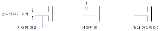

간격띄우기(동심원, 평행선 및 평행 곡선)를 작성합니다.
이 명령은 AMOFFSETLAYMODE 시스템 변수를 사용합니다. "일반" 모드(AMOFFSETLAYMODE=0)는 원본 객체와 동일한 도면층에 간격띄우기 객체를 작성합니다. "현재 도면층" 모드(AMOFFSETLAYMODE=1)를 사용하면 현재 도면층에 객체가 간격띄우기됩니다.
다음 프롬프트가 표시됩니다.
기존 객체에서 얼마만큼 떨어진 곳에 새 객체를 작성하는지를 지정합니다. "|" 문자로 구분하여 여러 값을 지정할 수 있습니다. 예를 들어, 기존 객체에서 0.125, 0.25 및 0.5 거리만큼 떨어진 곳에 객체를 작성하려면 0.125|0.25|0.5를 지정합니다.
