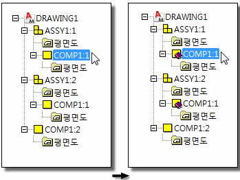

참조 구성요소 설정은 복제를 기준으로 합니다. 이 복제만 참조 구성요소로 간주되고 다른 모든 복제는 계속 일반 구성요소로 간주됩니다. 그러나 같은 도면의 다른 조립품에서 복제가 발생하면 그 복제는 참조 구성요소로 플래그가 표시됩니다.
이 예에서는 조립품 ASSY1; ASSY1:1 및 ASSY1:2의 두 복제가 포함된 도면을 보여줍니다. COMP1이 ASSY1 내부(COMP1:2)뿐 아니라 외부(COMP1:1)에서도 발생합니다. ASSY1:1에서 COMP1:2을 선택하고 참조 구성요소로 지정하면 ASSY1:2의 COMP1:2도 참조 구성요소가 됩니다. 그 이유는 복제 COMP1:2가 두 번 발생하기 때문입니다(ASSY1:1에서 한 번, ASSY1:2에서 한 번). 그러나 복제 COMP1:1는 참조 구성요소가 되지 않습니다.
