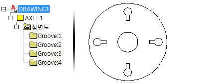

이 예에서 Groove:1 폴더에는 상단 그루브가 포함되어 있고 나머지 그루브를 작성하기 위해 배열됩니다. 폴더는 연관되어 있으므로 하나의 그루브를 수정하면 전체 그루브가 업데이트됩니다.
