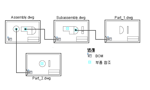

BOM 부착 워크플로우는 X-부착 워크플로우와 동일한 장점을 제공하는 부품 참조 워크플로우의 특수한 사례입니다.
이 워크플로우에서는 조립품 도면에 부품을 그립니다. 부품은 자체 도면 파일에서도 사용할 수 있습니다. 조립품 도면에서 부품에 대해 부품 참조를 배치합니다. 그 후에는 부품 참조에서 구성요소 특성을 지정하는 대신 부품 도면의 BOM을 부착합니다.
부품 도면에서 조립품 특성 대화상자를 통해 부품의 구성요소 특성을 지정합니다(AMPARTREFEDIT 명령 사용). 조립품 도면의 부품 참조는 부품 도면에서 구성요소 특성을 자동으로 검색하며, 그러면 조립품 도면에서 BOM이 업데이트됩니다.
X-부착 워크플로우와 마찬가지로 BOM 부착 워크플로우 역시 조립품 - 부품 시나리오에서만 사용 가능하도록 제한되지 않습니다. 부분조립품 도면의 BOM도 조립품 도면의 부품 참조에 부착할 수 있습니다. 조립품 도면의 BOM에서 부분조립품은 확장 가능한 항목으로 표시됩니다. 부분조립품을 확장하면 부분조립품의 부품이 그 아래에 표시됩니다. 이 방법을 사용하여 조립품 및 부품의 계층구조를 작성할 수 있습니다.
부품이나 부분조립품의 구성요소 특성을 변경하면 조립품 도면의 BOM이 자동으로 업데이트됩니다. BOM이 특정 구성요소 특성을 자동으로 업데이트하지 못하도록 하려면 해당 특성에 대해 값을 수동으로 지정합니다. 그러면 이 구성요소 특성이 표시되는 모든 대화상자에서 재지정된 값이 파란색으로 강조됩니다. 필요한 경우 강조된 셀을 마우스 오른쪽 버튼으로 클릭하고 재지정을 제거한 다음 외부 참조된 값을 복원할 수 있습니다.
