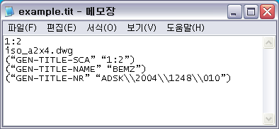

다음 예에서는 파일 구조를 보여줍니다.
파일의 처음 두 줄에는 다음이 포함되어야 합니다.
속성을 도면 제목 블록에서 해당 연관 문자로 매핑하는 옵션인 나머지 행을 사용합니다. 예를 들면 다음과 같습니다.
이러한 텍스트 파일의 모양은 다음과 같을 수 있습니다.
