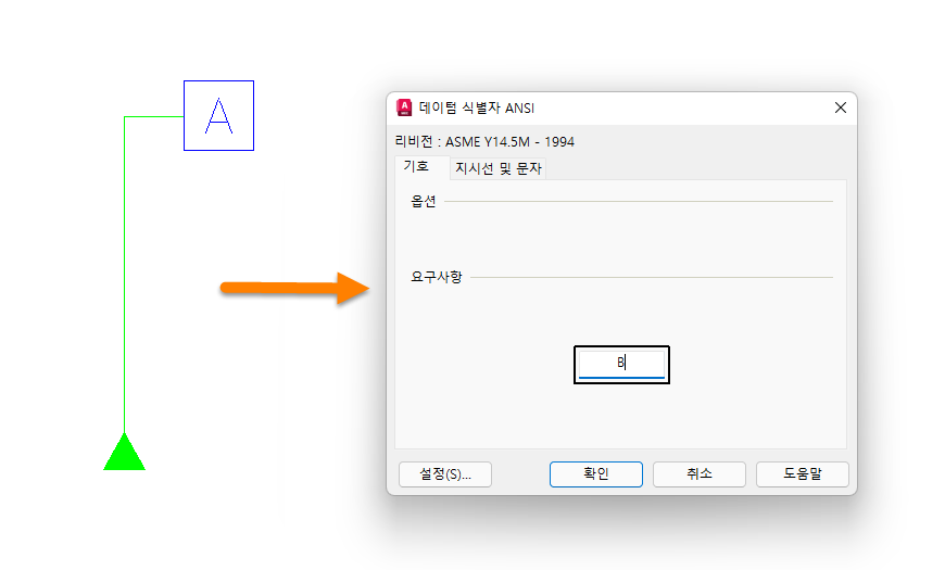

데이텀 식별자 및 피쳐 식별자 기호 내의 식별자에서 자동 증분을 사용하는지 여부를 제어합니다.
| 유형: | 전환 |
| 저장 위치: | 레지스트리 |
| 초기값: | 1 |
| 0 또는 끄기 | 기호 대화상자(AMDATUMID 및 AMFEATID)에 단일 대문자 "A"가 포함됩니다. 기본 식별자를 승인하거나, 추가 식별자를 추가할 때 또는 중복 또는 사용자 식별자가 필요한 경우 필요한 식별자를 수동으로 입력할 수 있습니다. |
| 1 또는 켜기 | 자동 증분되는 식별자는 기호 대화상자(AMDATUMID 및 AMFEATID)에 포함됩니다. 기본 식별자를 승인하거나 중복 또는 사용자 식별자가 필요한 경우 필요한 식별자를 수동으로 입력할 수 있습니다. |
식별자의 자동 증분은 A, B, C 등으로 시작하는 대문자 영문자를 사용합니다. 현재 제도 표준 및 표준 리비전에 따라 특정 문자가 생략됩니다.
